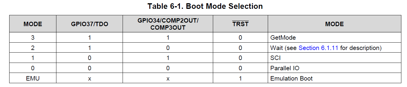

  • 如果你直接烧录ti的flash例程也不能运行的话,那应该是硬件上存在问题,请确认已经正确引导到了flash boot模式,即对应的boot相关的gpio状态为全高。
  • 额,请教flash boot模式包括哪些GPIO口,我来一一核实,是否有设计错误的地方,谢谢
  • 每个系列芯片是不一样的,我也没记住。请查看数据手册,搜索boot mode表格查找。
  • 请查看数据手册的table 6-1如下:
