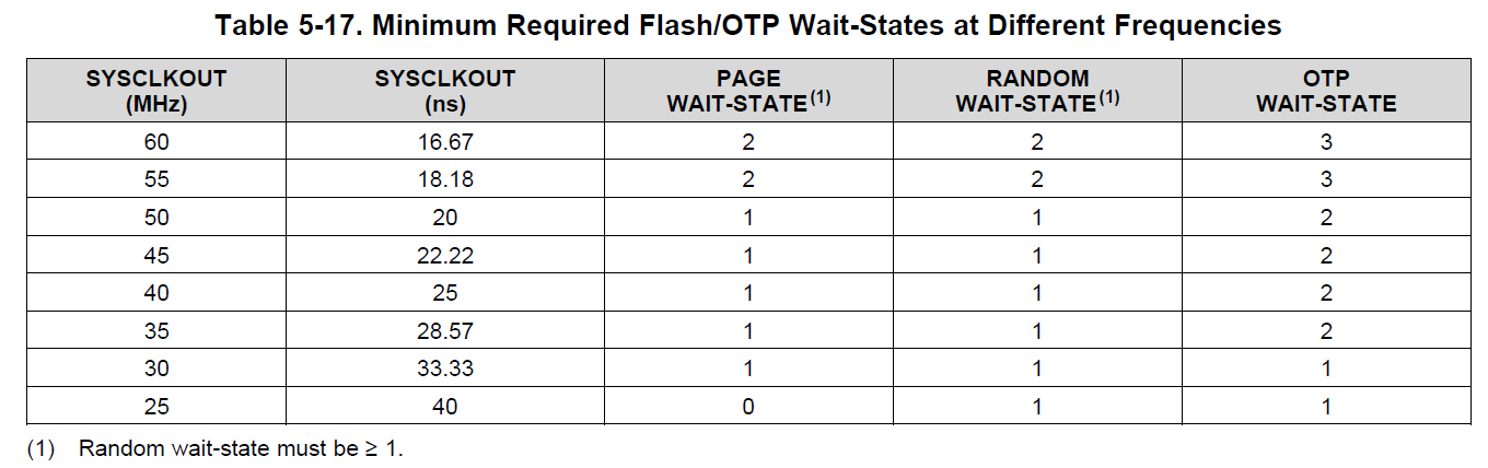

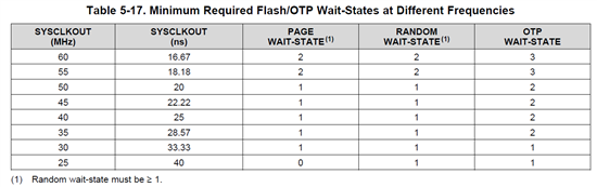

    不进行copy或不初始化flash程序也可以在flash上运行,只是默认的等待周期比较长,运行速度偏慢。
    仔细查看InitFlash函数的内容就可以发现,它其它只是设置了Flash和OTP的页等待和随即等待的值,基于数据手册对于不同运行速度的要求,比如F2803x的以下表格中的规格:
