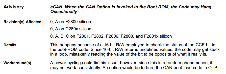

我们在用多块2802进行通信,但是官方给出2802的eCAN在ROM启动时会出现故障,这个是官方的勘误表www.ti.com.cn/.../sprz171q.pdf ,问题描述在20页。
官方的技术支持给了一个解决方法,把eCAN的配置程序写到OTP中。我的问题就是,把部分程序写到OTP的步骤,同时其他配置程序和main照常写到flash中。

  • 勘误表所列的上述问题,是从eCAN启动会工作不正常,还是从rom启动ecan就不能工作。
    我现在感觉对这个勘误表理解有问题。

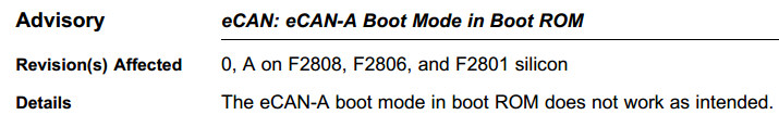

    此外,下图中的ecan-a boot mode in boot rom怎么理解。既然是boot rom,怎么还会有从ecan启动?
  • Ninghao Li 说:
    所有工作都是从BOOTROM开始执行的,在BOOTROM里决定从哪里启动,比如ECAN是指通过ECAN外设这个通信接口开始运行。
  • 现在基本明确了,要把eCAN的配置程序写到OTP中,然后从flash启动,然后跳转到OTP的执行eCAN的配置程序,然后再跳转回flash执行下面的程序。那能不能简述一下跳转的过程,需要对cmd进行哪些操作。
  • 如果这是你的需求,那跟CAN BOOT没有任何关系,就是正常的flash boot,然后简单跳转即可。
    在cmd文件中,只需要将需要放到OTP的内容定义自己的段,然后映射到OTP,然后在flash程序中直接跳转,可以通过直接调用函数,或者通过函数指针到某一固定地址运行。
