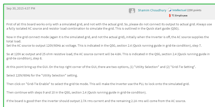

之前看了一个关于TMDSHV1PHINVKIT套件的帖子如下:
第一句话的意思是说该套件只能工作在模拟的电网下,不能工作在真实的电网下。如果测试一切正常,也无法并入实际电网?还是说需要额外的什么条件?

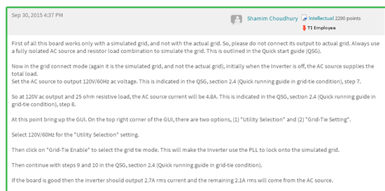

Guide上是说明了出于安全的考虑,建议使用AC source模拟电网, 如果你要坚持并网测试,需要注意安全
