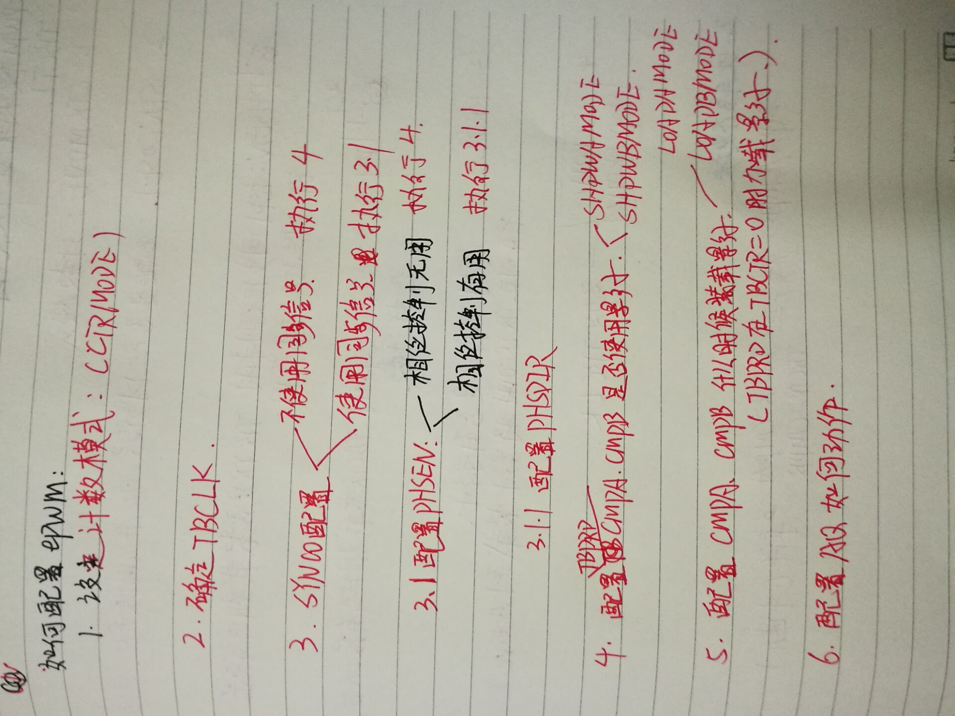

如果这样
EPwm1Regs.TBCTL.bit.SYNCOSEL=3;
配置了以后,是不是就没有同步信号了
那么PHSEN是不是就不用配置了 是不是就是说PHSEN=O或者PHSEN=1都没有作用 麻烦顺便帮我看下我上传的图片里面写的对不对

对于PWM1,不发同步信号,就等于PWM2收不到同步信号,但是不代表PWM2的同步被禁止,如果要完全禁止应该吧TBCTL的PHSEN关掉才算完整的禁止
