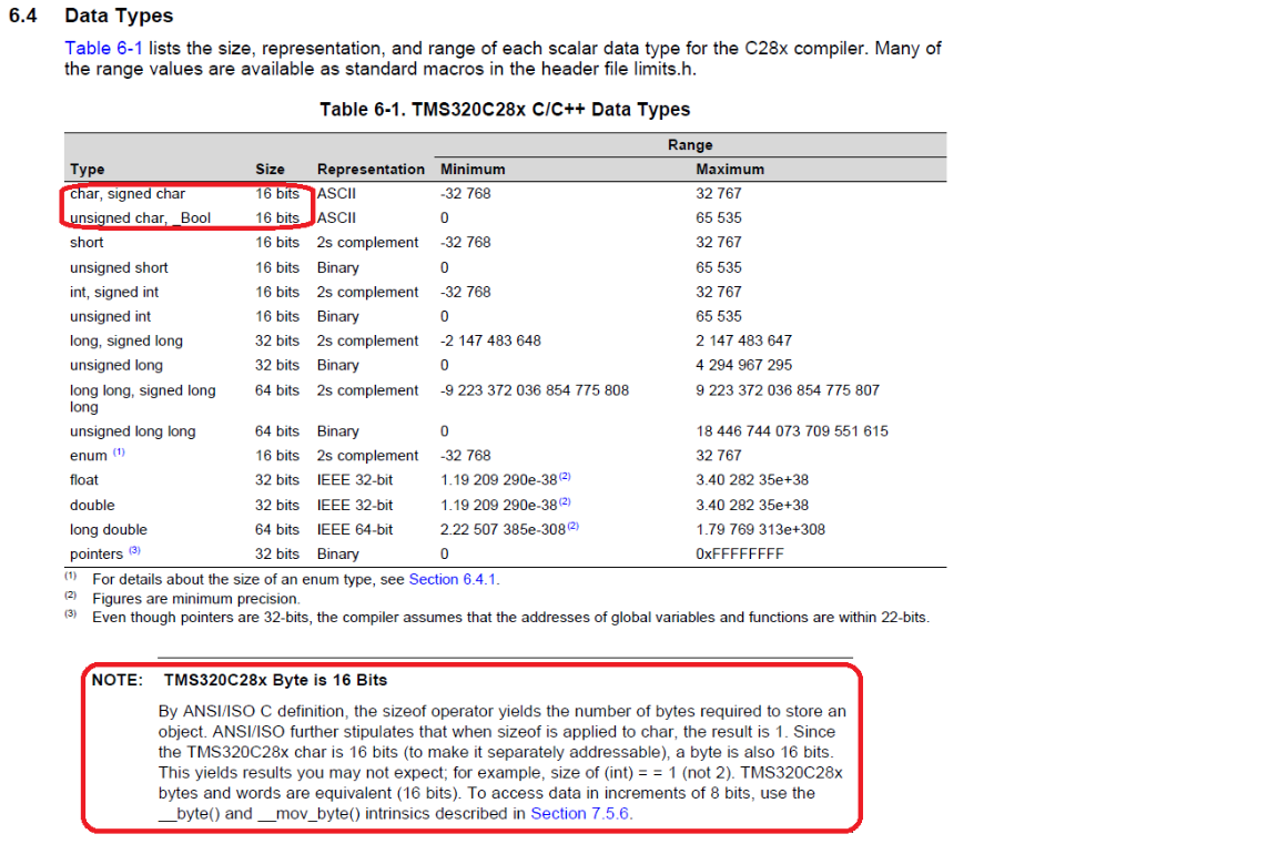

TI的C2000系列MCU的数据手册里面写的Flash,RAM等都是类似4K×16,128K×16这样的,这里的×16是啥意思?我看其他厂家的MCU都是直接标多少KB的,TI这样标,是不是指的一个存储单位是2个byte也就是16bit?
