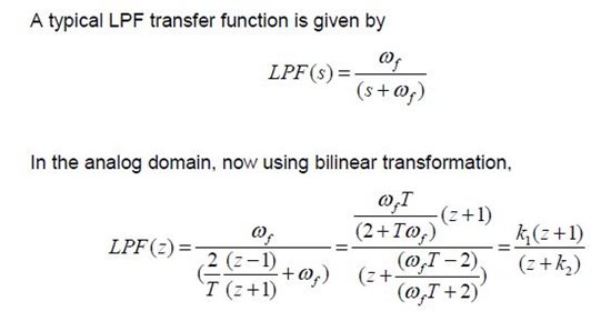

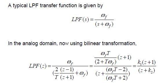

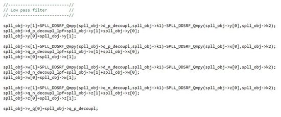

如图所示,dsp中用差分方程来实现低通滤波器,我想问下这个差分方程是怎么从传递函数中推导出来的?
  • 首先是将普通的传递函数进行离散化,如你帖子中所描述的,将低通滤波的传递函数离散化为在Z域的形式(这中间有多种离散化的方法,最常用的就是零阶保持器,冲击响应的方法)。具体你可以看看我贴的这两个网址,里面有具体离散化得推导过程。希望对你有用。
    http://wenku.baidu.com/view/9152867180eb6294dd886ce6.html
    http://wenku.baidu.com/view/f6020856a76e58fafbb00347.html?re=view
