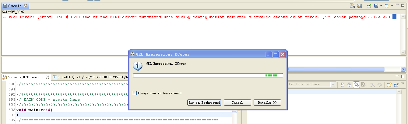

    我之前调试的时候,当程序因故障停止后,出现如下图问题:
    请问这个是什么问题?
  • 1. 如果要实时看变量而且有些时候还要设断点,建议升级到最新的CCS6版本,这个版本不用点击real time的模式,可以直接点击expression窗口的连续刷新按钮就可以实时看变量更新了。
    2. 如果在大功率的调试中,想要设断点,又怕损坏电路,建议使用以下功能:
    PWM有一个TZ6信号,这个信号是连仿真器时,暂停或断点的时候会产生的信号,可以配置TZ模块用这个信号来关掉PWM。
    // -Cycle by cycle trip on CPU halt
    // -One shot fault trip zone
    // These trips need to be repeated for EPWM1 ,2 & 3
    EALLOW;
    EPwm1Regs.TZSEL.bit.CBC6=0x1; // TZ6 in CBC
    EPwm2Regs.TZSEL.bit.CBC6=0x1;
    EPwm3Regs.TZSEL.bit.CBC6=0x1;
    //No TZ1 select
    EPwm1Regs.TZSEL.bit.OSHT1 = 1; //enable TZ1 for OSHT
    EPwm2Regs.TZSEL.bit.OSHT1 = 1; //enable TZ1 for OSHT
    EPwm3Regs.TZSEL.bit.OSHT1 = 1; //enable TZ1 for OSHT
    // What do we want the OST/CBC events to do
    EPwm1Regs.TZCTL.bit.TZA = TZ_FORCE_LO; // EPWMxA will go low
    EPwm1Regs.TZCTL.bit.TZB = TZ_FORCE_LO; // EPWMxB will go low
    EPwm2Regs.TZCTL.bit.TZA = TZ_FORCE_LO; // EPWMxA will go low
    EPwm2Regs.TZCTL.bit.TZB = TZ_FORCE_LO; // EPWMxB will go low
    EPwm3Regs.TZCTL.bit.TZA = TZ_FORCE_LO; // EPWMxA will go low
    EPwm3Regs.TZCTL.bit.TZB = TZ_FORCE_LO; // EPWMxB will go low
    // Clear any spurious OV trip
    EPwm1Regs.TZCLR.bit.OST = 1;
    EPwm2Regs.TZCLR.bit.OST = 1;
    EPwm3Regs.TZCLR.bit.OST = 1;
    EDIS;
    这样当仿真器暂停的时候,PWM会在20ns内关掉,就不用担心损坏电路了。
