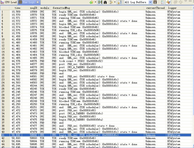

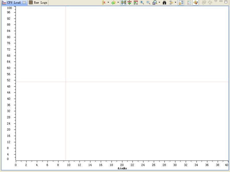

各位大神,我这几天在调试一个DSP/BIOS程序,用的是CCS5.4版本,在调试过程中CpuLoad这一项总是不能输出数据,大家帮我看看应该怎么设置一下:

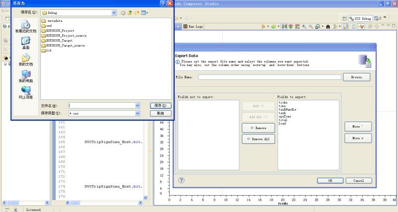

输出数据需要添加一个.csv文件,但是我找不到这个文件
RawLogs对话框:
  • RTOS分析工具只支持TI-RTOS内核,也就是SYS/BIOS。对于DSP/BIOS,建议使用CPU Load graph工具,(在RTOS Analyzer 下的一个子菜单) 。
    另外要注意,SYS/BIOS和DSP/BIOS是不同的。
