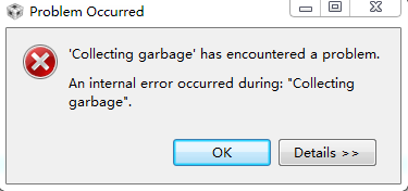

最近在做电机控制方面的实验。每次系统稳定运行20秒左右后,CCS界面会自动弹出下面的提示,报错,然后紧接着就是CCS界面出现卡顿,导致无法暂停程序,甚至无法退出。这个问题一直得不到有效的解决,虚心接受指导,谢谢!
仿真器是100v2的,ccs5.1
  • 可能电机距离控制板太近,电机运行过程中引起辐射干扰,控制板远离开发板和仿真器,做好防干扰措施。
    建议不要在线运行程序控制电机,将程序烧写到Flash中后进行电机实验
  • 换个CCS版本试试,
    楼上TI员工说的问题存在可能性很大,
    严重时甚至会烧毁板子。
  • 您好!请问一下我们的电机应该离控制板多少米才可以避免类似错误,目前我的的电机离控制板大概是1.6m。这个问题之前也是存在过,一开始我们都以为是电脑的CCS软件没有安装好,分别安装了4和5版本的,但是也是出现一样的错误:都是电机在稳定运行后CCS失去控制,弹出哪些错误。
    还有,做好防护干扰的措施:除了远离控制板和仿真器,有没有其他的方法。比如,之前我看到的有篇论文讲到的:把控制板和仿真器用金属丝网隔离。
    谢谢你,对于你的建议我会再仔细考虑,谢谢!
  • 你好!目前我们电机和板子是相隔1.6m,那么以你的经验,应该相隔多少米才合适呢?谢谢
  • 类似的错误如下所示,CCS退出后,一直会显示图3所示,退出需要很长时间,请问是怎么导致的,谢谢
