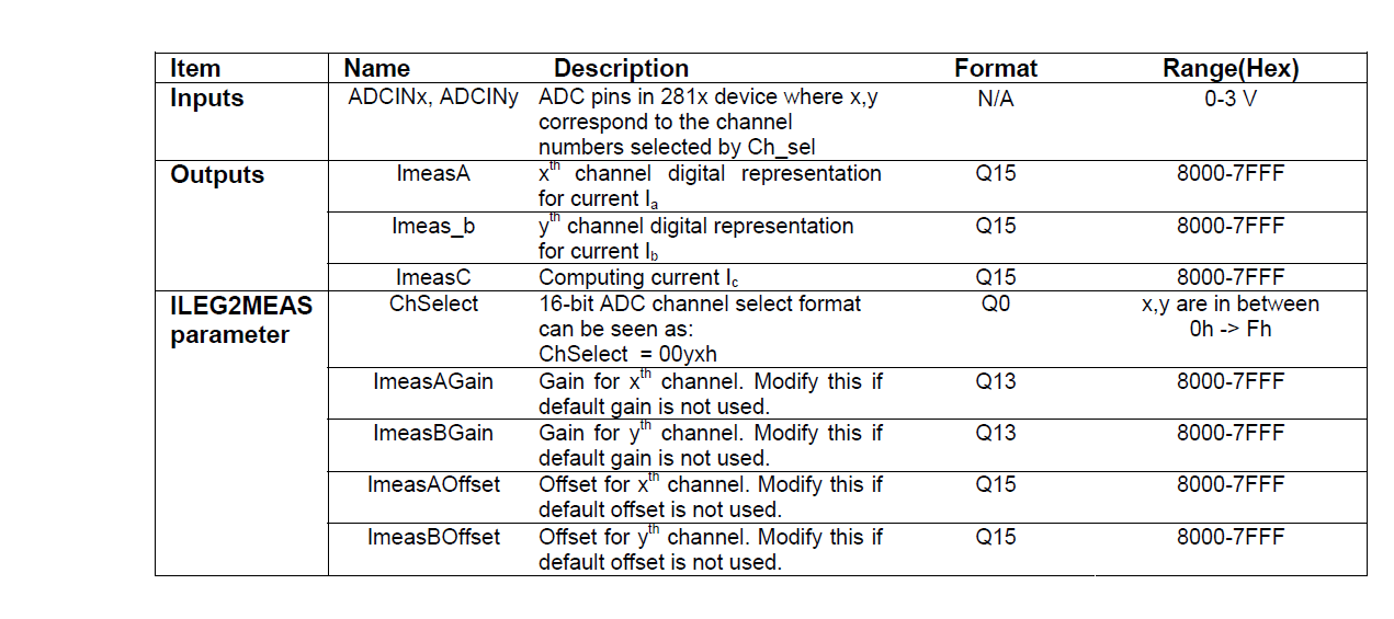

各位老师看看,为什么TI官方历程ILEG2_DRV中,
ImeasA 的取值范围是-1到1呢?电流不应该这么大啊?
Q15 8000-7FFF
谢谢各位老师
  • 这里面只是说用Q15去表达运算结果,你说的没那么大是什么意思。
    另外结合历程去看。
    还有用2812控制无刷电机,会不会太浪费啦,现在F2803x , F2802x都可以,而且在controlSUTIE里面也有历程。
    ERIC
  • 老师您好:
           是这样的!您看A相的电流ImeasA我们用int16 ImeasA,又因为 ImeasA咱们是用Q15定标的8000~7FFF,这不就说明A相电流范围为-1到0.999了吗?A相电流不是会更大吗?谢谢老师的回复
