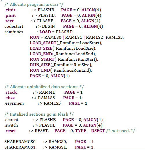

难道区别就是 编译器版本?? 什么时候会使用下面的? 怎么看使用的那部分??
看着是编译器的条件编译。
一般是使用上面部分。
如果你要看是否有使能下面的这部分,你看工程>属性》C2000 compiler > andvanced setting > predefined variable
