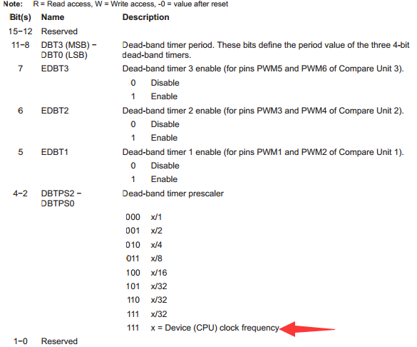

  • 请问对于死区单元时钟,手册中描述的是不是有问题。
    在寄存器定义部分描述如下:
    从这里看,时钟是指CPU clock,应该指的是system clock(比如150MHz主频)吧

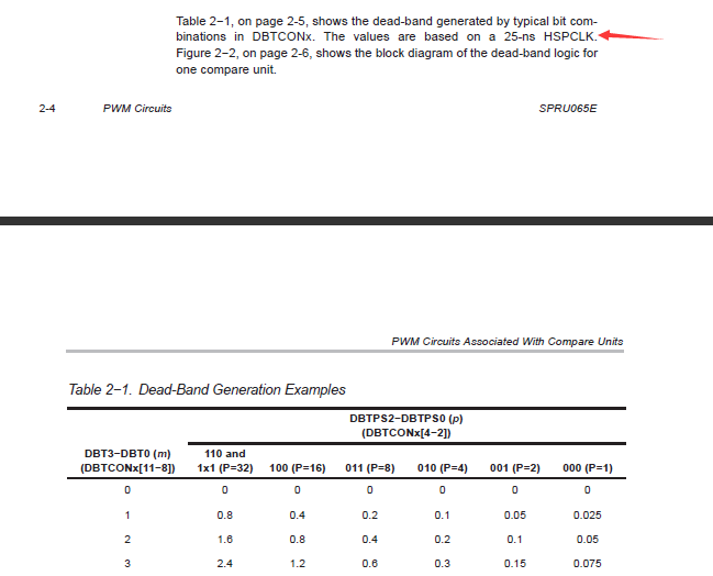

    而在之前举例表格中的描述如下:
    可以看到,这里提到的是HSPCLK,也就是高速外设时钟。
    实际测量结果死区单元的时钟应该是HSPCLK,
    那么寄存器定义部分的描述是不是有问题。
  • epwm模块没有使用HSPCLK的,好像只有adc模块有用到吧
  • 2812的EV-A/B使用的是HSPCLK。28335的PWM使用的是SYSCLKOUT。
    piccolo的2x,3x,5x,6x的PWM使用的都是SYSCLKOUT。
    ADC:2812和28335使用高速外设时钟,piccolo使用的都是SYSCLKOUT。
    具体还是需要看对应器件的使用文档。
  • 不好意思 我没有说明我的截图是2812手册
