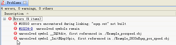

TI官方的eqep_pos_speed有问题???
运行TI官方的eqep_pos_speed例程,出现下述问题,请问是怎么说回事,谢谢!在线等!
  • 你导入的是什么芯片什么版本的程序。
    C:\ti\controlSUITE\device_support\f2806x\v151\F2806x_examples_ccsv5\eqep_pos_speed
    我导入这个程序编译没有问题。
    注意,导入程序的时候最好不要将工程copy to workspace.
    另外,出现问题,看那个console里面的详细出错原因。
