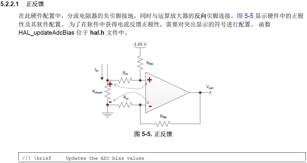

InstaSPIN-FOC问题请教
电流bias的计算与硬件电路的反馈极性有关,比如图中的正反馈,bias -= OFFSET_getOffset(obj->offsetHandle_I[cnt]),而bias初始化的时候就为0.5*current_sf,为啥还要再减去OFFSET_getOffset(obj->offsetHandle_I[cnt])呢?另外,对于正反馈为啥是bias-=...而负反馈是bias+=.....
