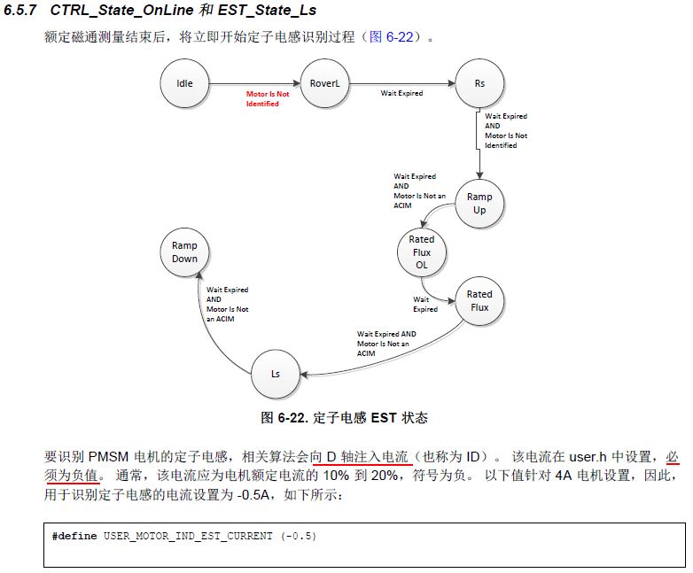

InstaSPIN-FOC对PMSM的Ls进行辨识时的电流为何为负值
利用InstaSPIN-FOC对PMSM的Ls进行辨识时,向D轴注入负值电流,请问为啥给负值的电流哇?
