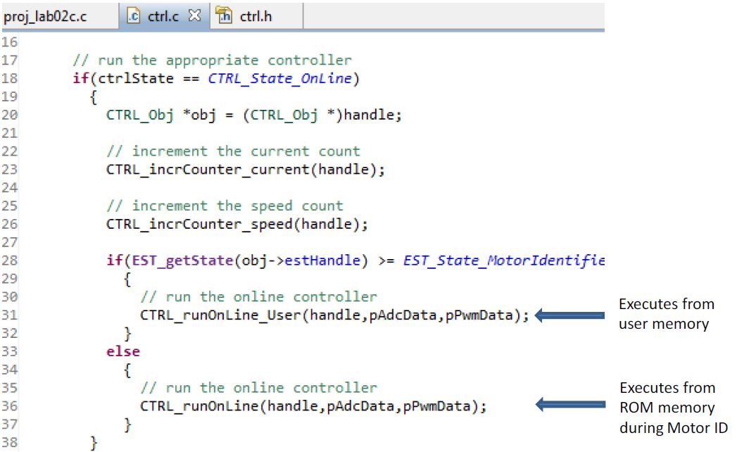

InstaSPIN-FOC lab 2b为啥CTRL_runOnLine是在ROM中执行的?
lab 2b是InstaSPIN-FOC的最小执行,只有FAST部分在ROM中执行。但lab guide上说CTRL_runOnLine在ROM里执行,而CTRL_runOnLine_User在用户RAM里执行呢?
