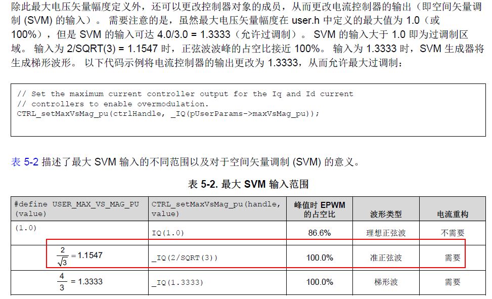

利用三电阻采样相电流时,对于例程lab2a,就不存在某一相的电流采集窗过小的情况吗?程序里没有用到电流重构。
是的,直接采样电机相电流,接近连续信号。使用下桥臂电阻采样方式其实就是为了得到电机的相电流。为了得到更为准确的相电流所以才采用电流重构的方式。对于不同采样时刻不同的采样窗口,采用不同的策略。
不过大部分都采用下桥臂电阻采样方式,相对直接进行相电流采样应该是有一定的优势。
