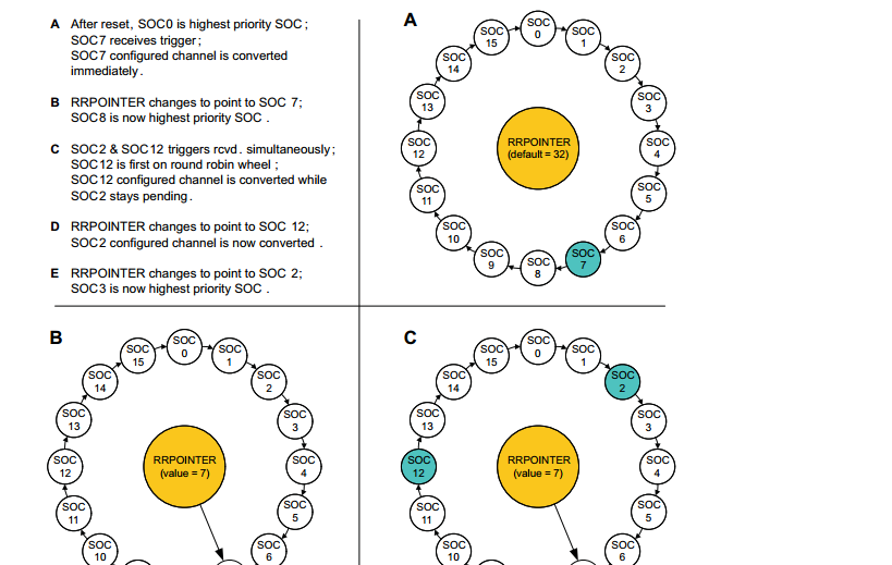

上面这张图说明,当SOC2和SOC12同时有转换请求时,会先完成SOC12,然后完成SOC2的AD转换。

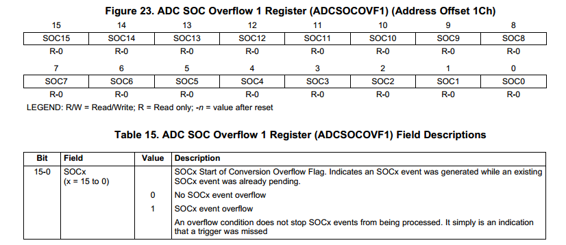

这里又说,当一个AD转换在进行时,如有AD请求发生,会被忽略掉。
这两者不是矛盾的吗?
