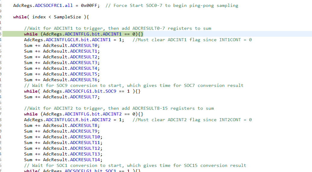

C2000的adc问题
  AdcOffsetSelfCal();用这个函数有啥要求吗。要外部触发?要基准源吗?
代码

然会会卡死在(见图)

    所以不需要触发源,每个通道的采样是通过软件强制触发的,基准源是以你在ADC初始化时的设置为准,如果你在ADC初始化的时候设置了外部那就是外部,设置了内部就是内部。
    需要强调的是在调用这个矫正函数时是不能通过任何触发源触发任何SOC的采样的,ADC一定要保持在free状态,你的问题可能是其他的触发源还在工作导致的。

    然后函数就会卡死在这里(如1楼图所示)

    你有单步运行到这个函数里看具体是哪个语句卡死了吗?
  • https://www.deyisupport.com/question_answer/microcontrollers/c2000/f/56/t/90957.aspx
    根据这里提供的方法解决了
  • 谢谢啦
