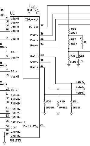

反复尝试几次出现同样的问题,在最后一次,意外发生。IPM下桥臂的电流采样电阻爆裂。如电路图R11

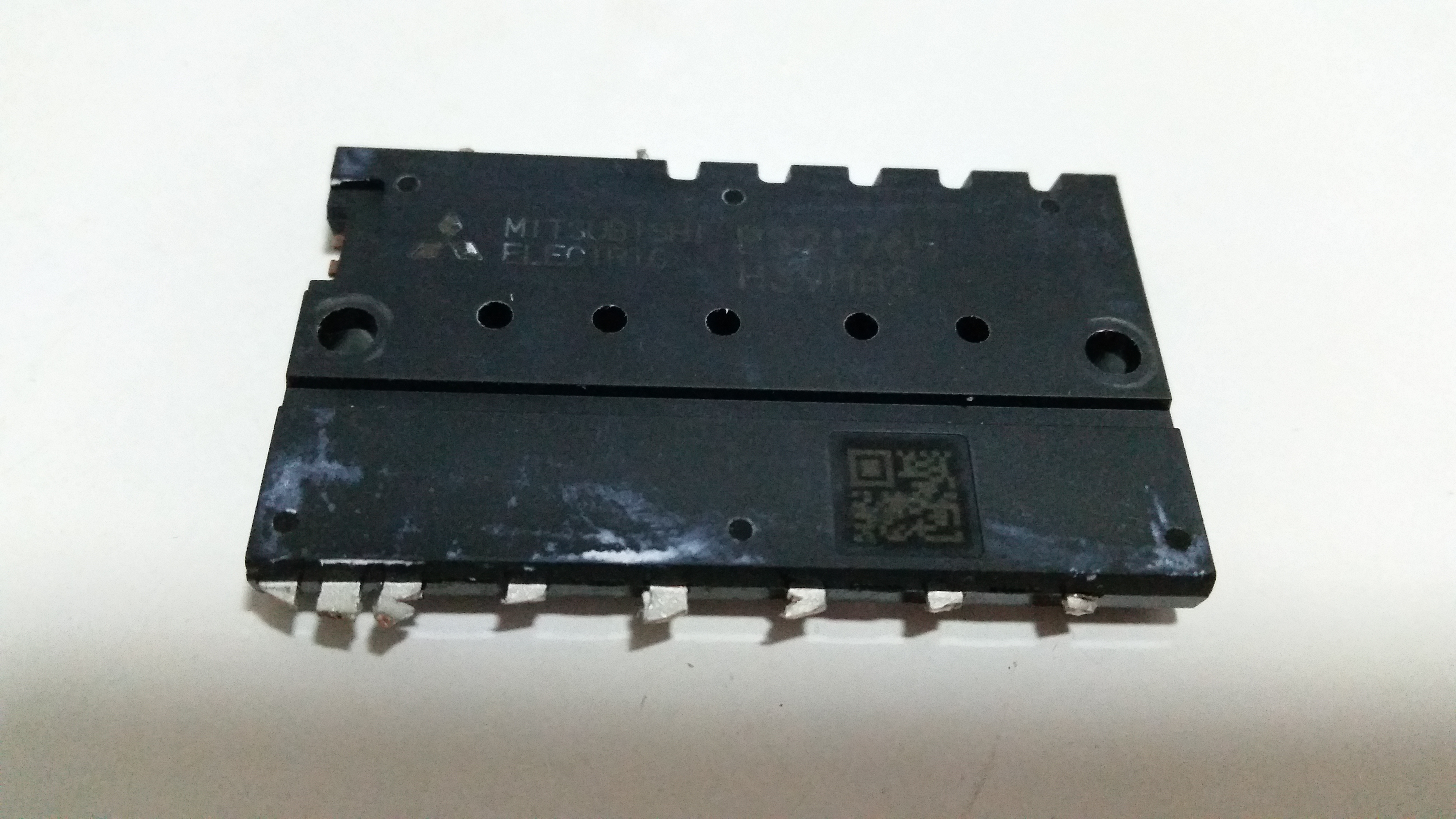

之后立即断开220V供电,经测试IPM三个桥臂中的两个上下管全部短路,经测试已经全部直通。可以确定IPM烧毁,但外观没有炸裂。

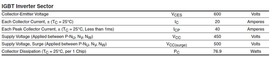

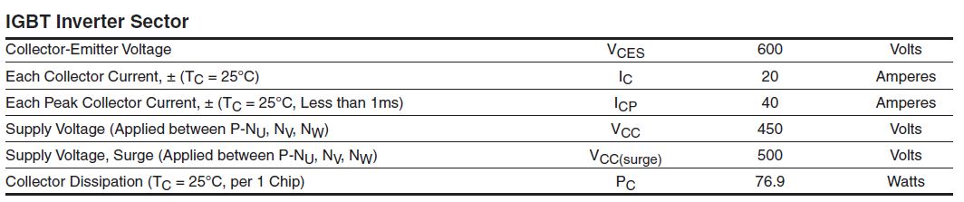

IPM采用三菱的PS21765,600V,20A额定电流,40A峰值电流。具体参数如下:

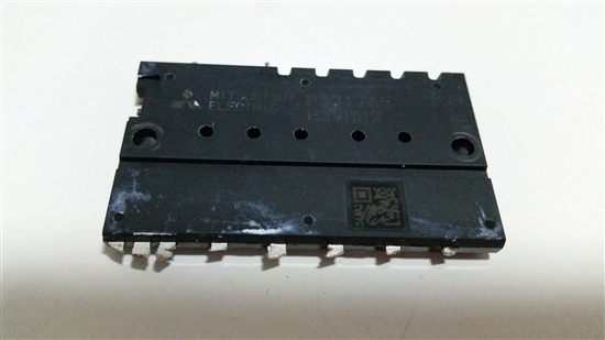

  • 附上拆下来的三菱IPM:PS21765.确认信号链路没问题,准备换个新的IPM。

  • 三菱的IPM应该是有FO这个引脚的吧  当芯片出现过流或者短路时输出一个低电平  然后如果该引脚连在了dsp的tz引脚 并且配置正确 会将pwm封死的 你看看软硬件上有没有这部分配置,此外实时仿真运行时,有个tz6的功能也要使能 这样在仿真器受干扰时候能将pwm封死
