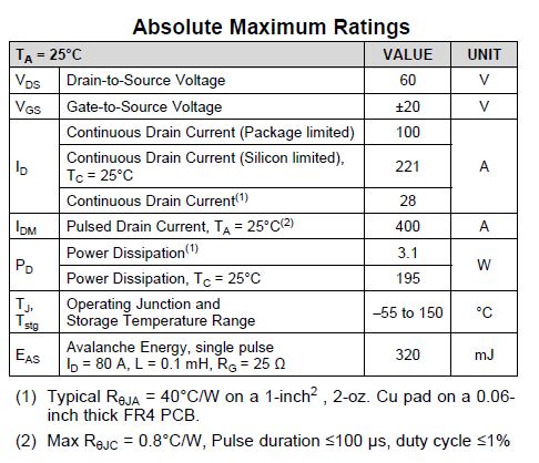

初选TI的NexFET:CSD18540Q5B(60V,1.8毫欧姆)现对手册中有些参数不太了解,不知道该器件是否能满足使用要求。

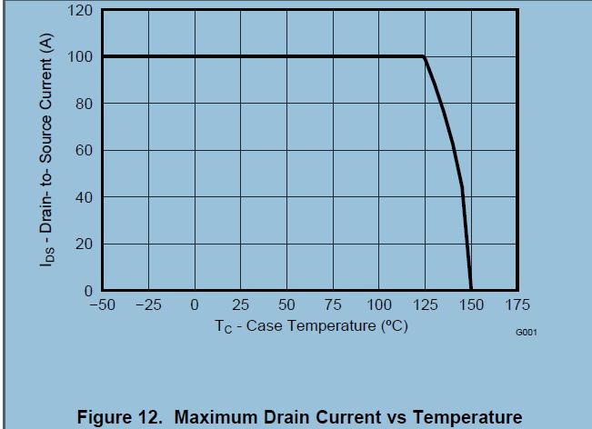

1.这里Id有三个参数:封装限制:100A;25度硅材料限制:221A;第三个参数28A是什么概念?选型时是按照三个参数最小值选型??

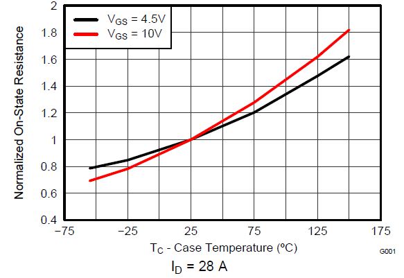

2.1.8毫欧是在25度下的,实际使用中电流比较大,温度也比较高,这样通态电阻肯定要变大,功耗大,发热也会更严重。在MOSFET选型时如何兼顾这个考虑?
