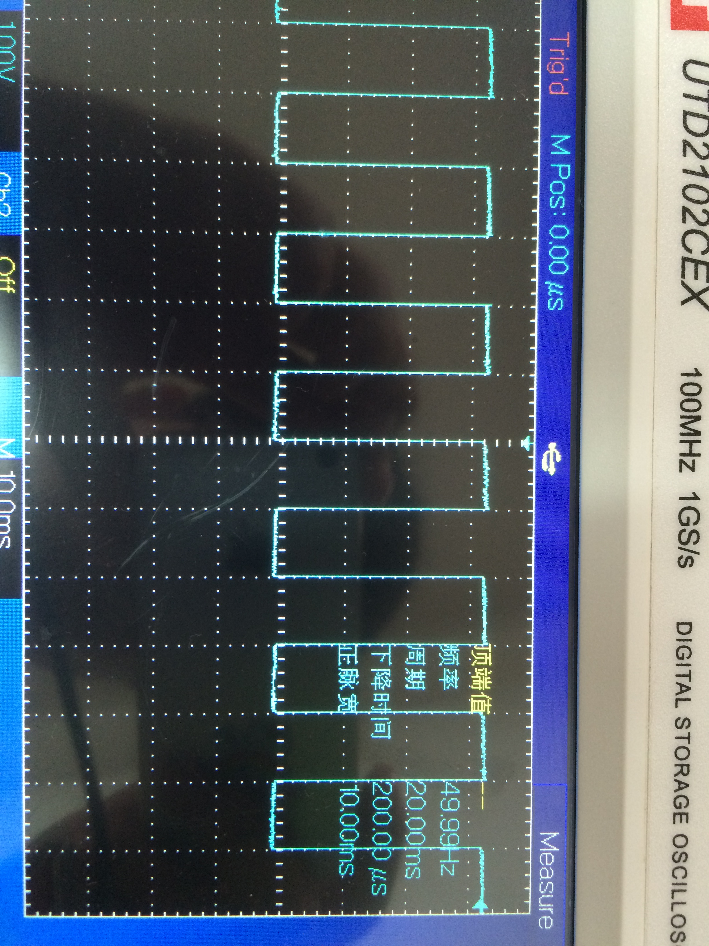

怎么验证中断的周期和设置的中断周期值一致?
* 目的:测试EQEP1_INT的中断是不是由EQEP1产生,以及是怎么产生的?

根据EQep1Regs.QUPRD=1500000;// 100us知道设置的EQEP1_INT的中断周期是100us。
请问:在该程序中怎么去验证它的中断中期是100us??谢谢
