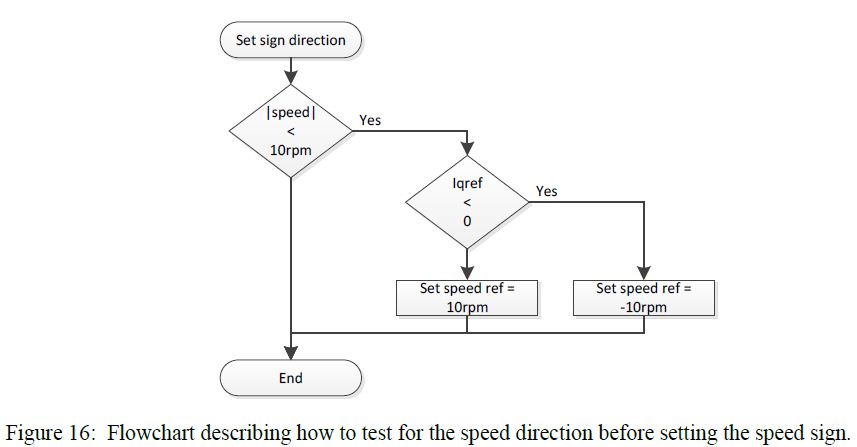

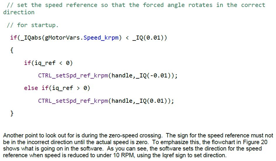

lab 4为电流环控制(创建一个转矩控制器),lab user guide上说对于穿越零速,当电机转速小于10rpm时,使用Iqref的符号来设定方向。请问为啥可以根据Iqref的符号来设定方向?
  • iqref是spdkrpm经PI调节器的输出,PI都采用正值,故iqref和spdkrpm符号相同。判断iqref就是判断spdkrpm的符号,就是方向。
  • 一般而且,正的Iqref会让电机加速,负的Iqref会让电机减速。
    当电机转速小于force angle 设定的频率,一般为1~2Hz, 这时候force angle要起作用,会强制让电机按照当前的方向旋转。那么要让force angle往哪个方向旋转呢?这里的判断是根据Iqref的方向来设置,比如当前Iqref为正,那表示电机的转速会往正方向加速,这是force angle旋转的方向也是往正的方向旋转。反之亦然。
    我觉得这里的判断并非通过Iqref就能判断实际电机旋转的方向,而应该理解为,电机希望旋转的方向。
