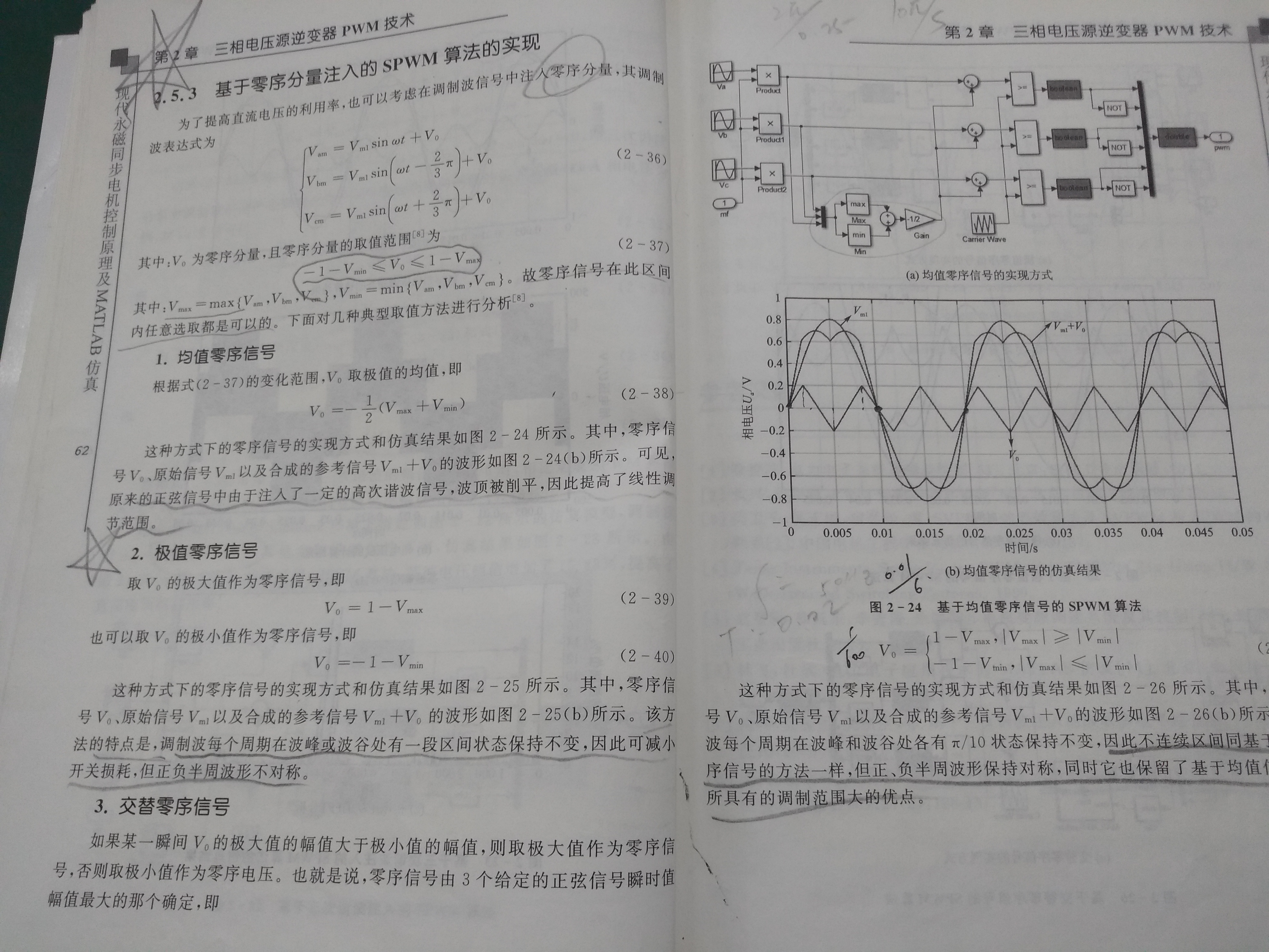

  • 参考下面的回答:
    The SVM technique used with InstaSPIN is discussed in the following reference:
    Advanced Electric Drives, Analysis, Control and Modeling using Simulink, by Ned Mohan, MNPERE Press, Minneapolis, MN 55414, 2001, ISBN# 0-9715292-0-5
    This technique was selected because it seamlessly transitions into the overmodulation region of operation by simply increasing the amplitude of the voltage variables from the Inverse Park Transform.  A natural clipping effect occurs which causes the waveforms to change from sinusoidal to trapezoidal.
    You can replace the SVM module with a more conventional technique if you desire.  But you must then manage the overmodulation yourself.
    ERIC
  • 刚好我最近研究了这个问题,写了一篇博客,你可以去看看
    http://caoyunfei2012.blog.163.com/blog/static/26640605220169831929763/
    版权所有哦
  • YunFei Cao 说:
    版权所有哦
    谢谢您的回复,请问这两个算法哪个效果更好?
  • 很明显motorware中的算法简单,计算时间短。可以提高采样频率。
    2812和28335都是用的传统的方法,进行扇区判断,计算矢量的作用时间。
    2812和28335都是150M主频,motorware中的针对piccolo系列MCU,02x---06x主频在60M到90M,
    不知道是否是基于这方面的考虑。。
    至于性能我觉得传统方法更好,可以仿真下。
  • 分析不错,正在查这个问题。
  • Hi Eric,
        请问这种算法,在过调制时,不需要对duty做处理吗,ta,tb,tc有可能出现大于period的情况吧?
        另外这个算法具体是在这本书《Advanced Electric Drives》的哪个章节里有涉及?
