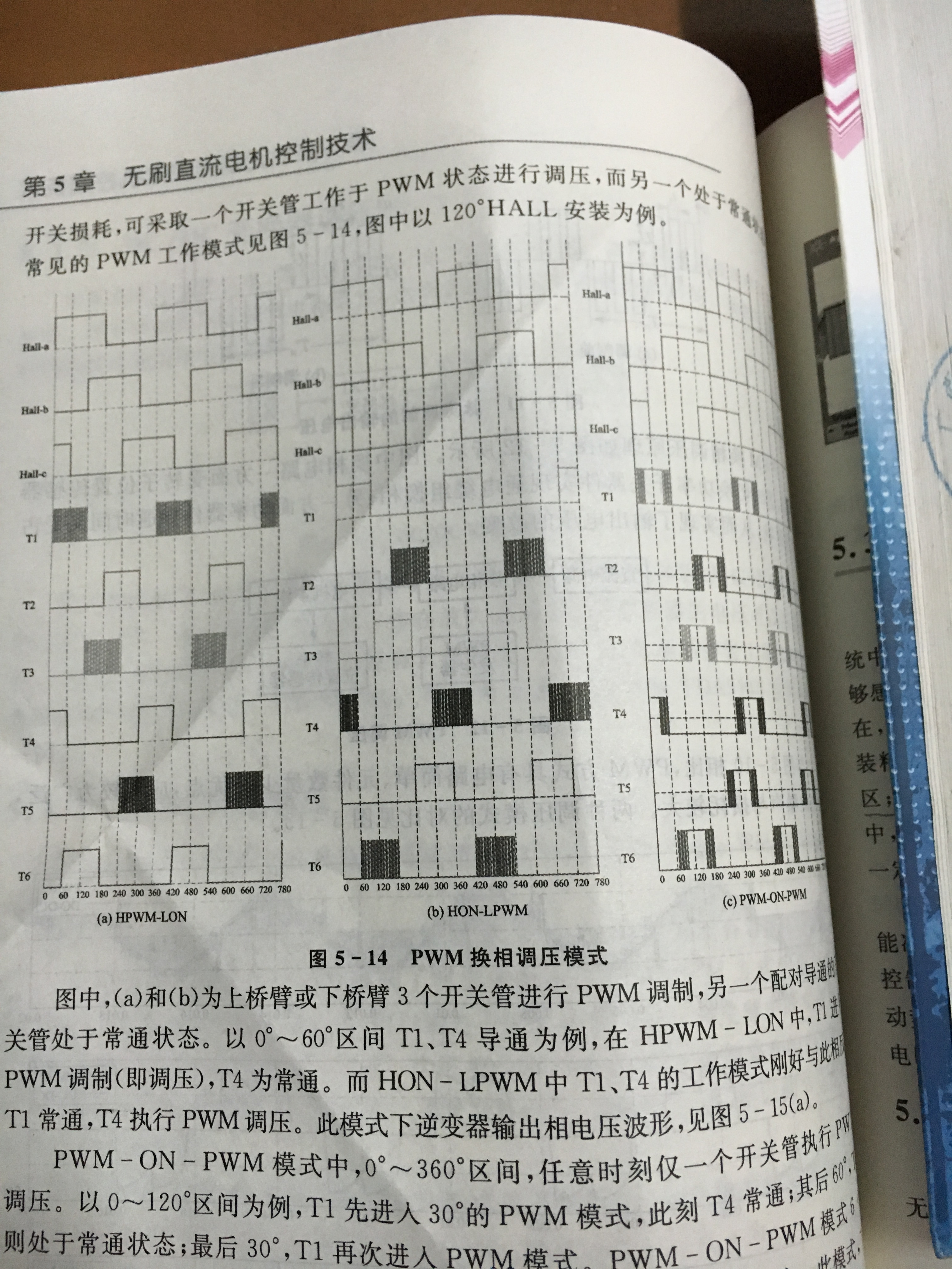

现在使用28377的ePWM模块要实现六个相位差位60的信号的输出,这个我想应该是没问题。
可是是否可以实现对波形进行全桥调制和板桥调制(即PWM-ON0PWM,HPWM-LON,HON-PWM)。
在ePWM中有PC子模块可以进行调制,这个子模块是否适用于对于BLDC的控制时对PWM的调制控制呢。
有相关的例子吗?
如果不能实现,是否在硬件设计时需要添加其他元器件以实现调制功能?
