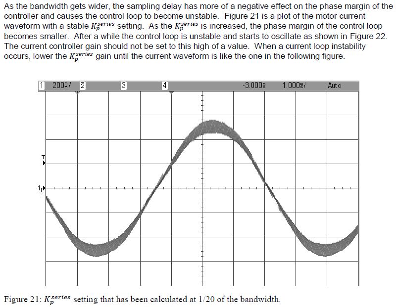

InstaSPIN-FOC lab 5a为整定电流控制器,lab user guide指出:带宽越宽,采样延迟对控制器的相位裕度有负面影响,甚至引起控制环路不稳定,当Kpseries增加时,控制环路的相位裕度减小。
请问此时相位裕度为何会减小?采样延迟如何影响控制器的相位裕度?
