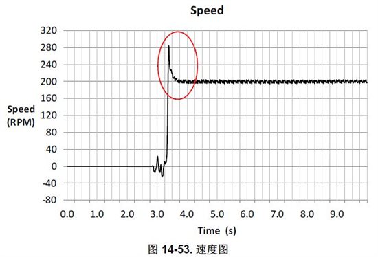

对于InstaSPIN-FOC使用FAST估算器,电机启动过程主要分为以下两种:1. 不对准——>启用强制角——>双闭环;2. 电机对准——>启用强制角——>双闭环。

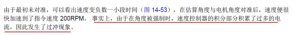

    强制角期间,速度环开环的话,为啥还会出现“速度控制器的积分部分积累了过多的电流”这种情况哇?
