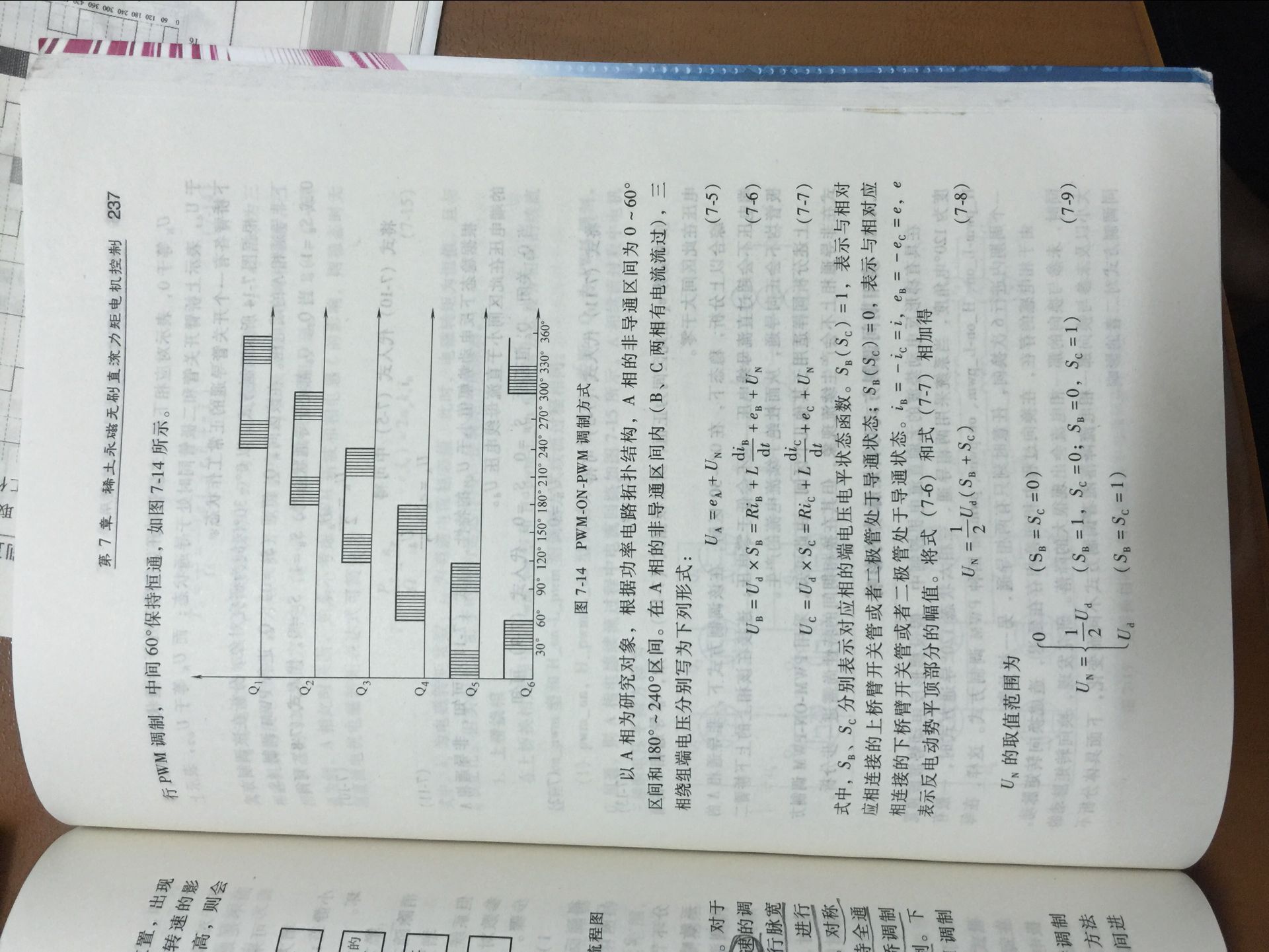

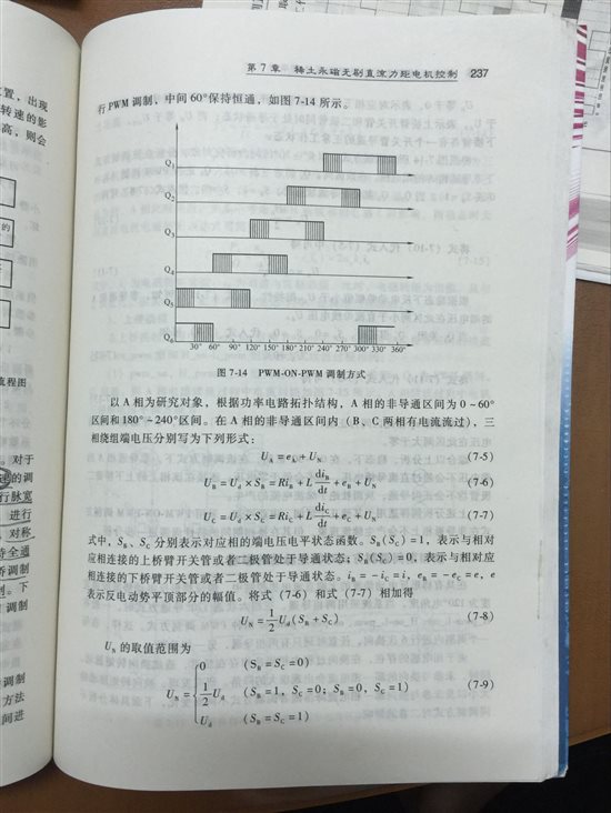

  • pwm-on-pwm是对PWM波进行调制输出如下图的波形,即全桥调制,前30°和后30°进行调制,中间60°保持。
    这样的波形可以实现吗?
  • ePWM没有这样的功能。
    ERIC
  • PC模块是会产生一个载波去调整AQ输出的PWM波形,使得PWM的高电平还会被再调制一次
  • 那么有办法对120°导通高电平期间的前30°和后30°进行调制,而中间60°保持一直高电平吗?这是为了实现一种新的PWM调制方式PWM_ON_PWM。
    对于功率逆变器为桥式结构的三项无刷直流电机而言PWM信号实现调压调制有两种方法:板桥调制和全桥调制。都是进行脉宽调制。
