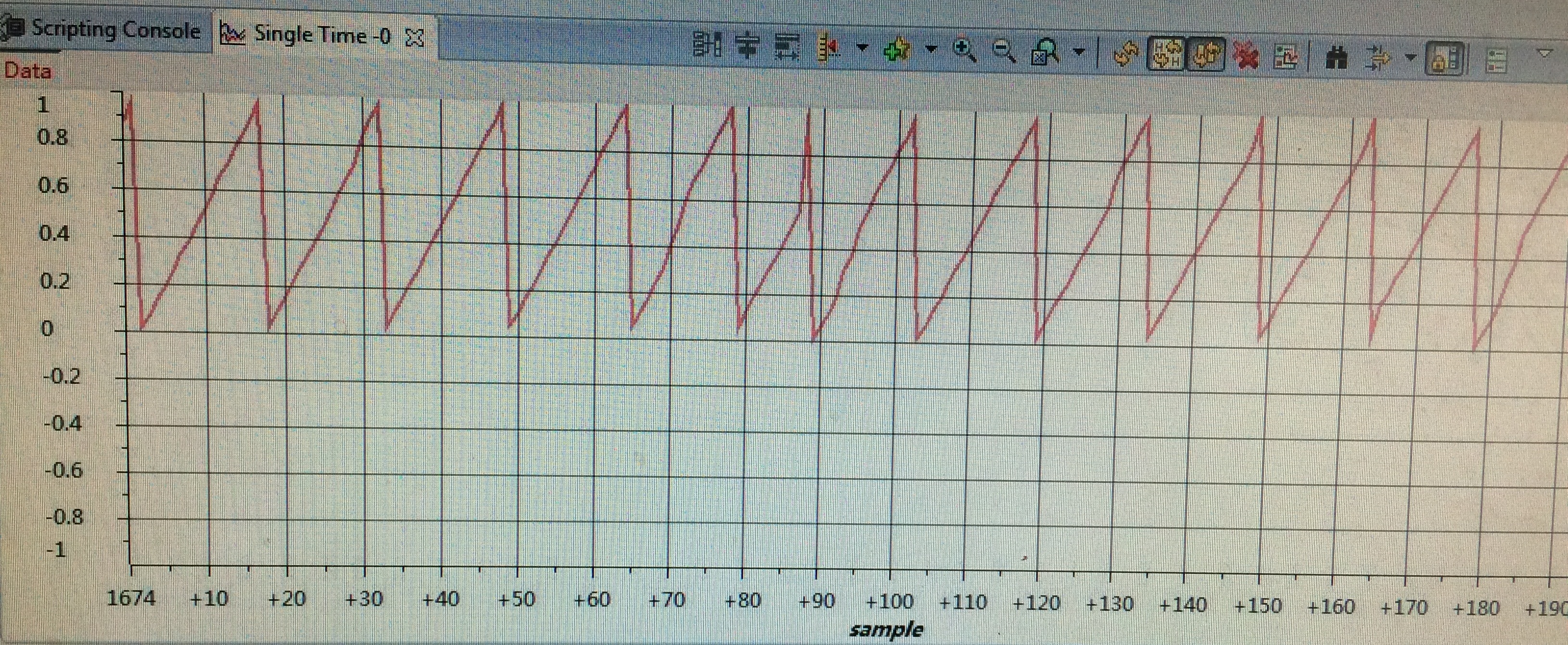

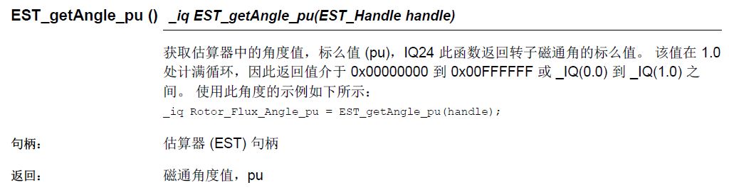

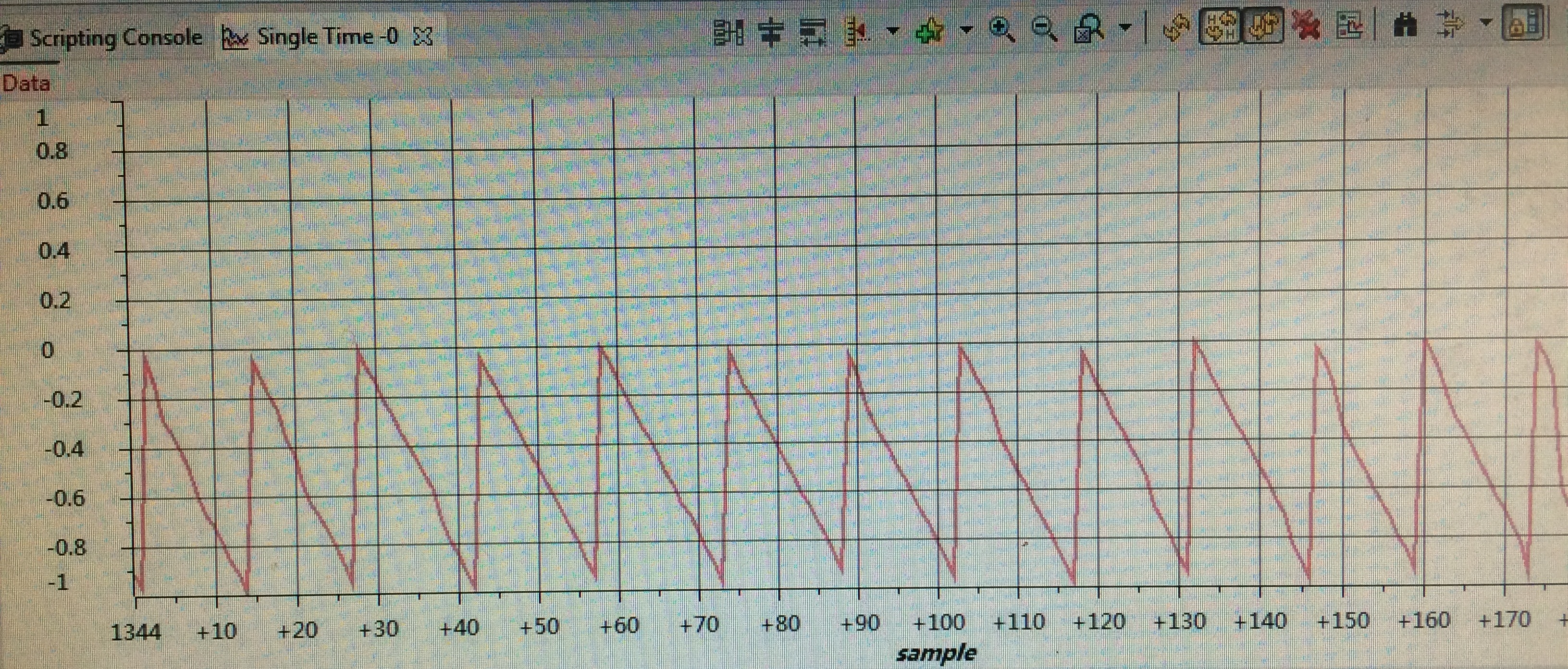

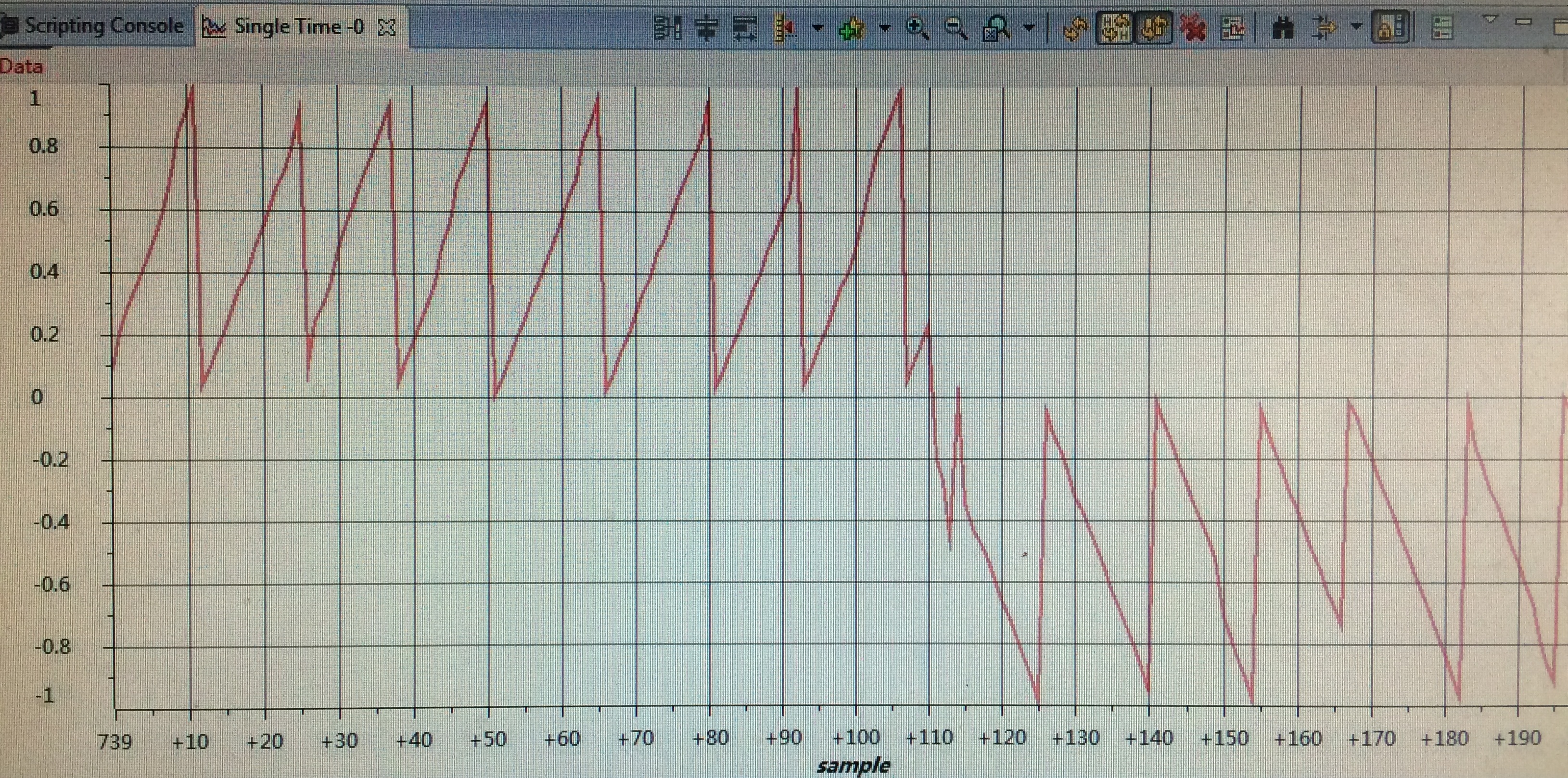

在调试时,将EST_getAngle_pu ()返回值赋给_iq angle_pu,利用观察窗观察angle_pu的波形,发现电机正转时,该值为0到1,而反转时,该值为-1到0。但是该函数的返回值不是0到1之间吗?技术指南上是这么写的,怎么还会出现-1到0呢?
正转切换到反转:
正转:
反转:
