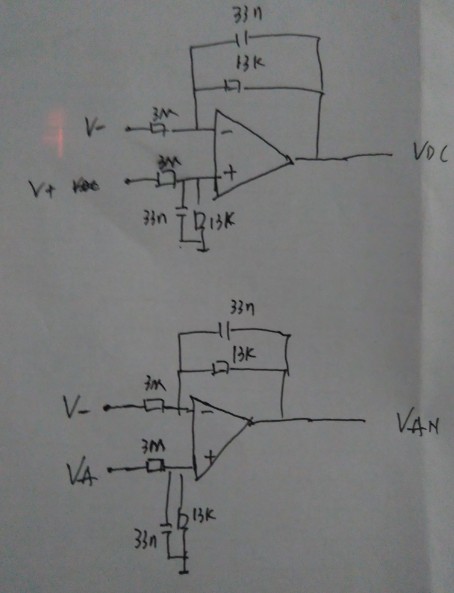

请问,这是为什么啊?程序还需要修改哪些地方呢?请大家指教
Other Parts Discussed in Thread: MOTORWARE, CONTROLSUITE
在使用自行设计的控制板后,使用28069M control board,使用motorware中lab2b实验例程,运行程序时,在RoverL状态下,电机有旋转的迹象,有些卡顿,发出声音;在RampUp状态下,电机能正常转动,没有异常的声音,在RatedFlux状态下,电机停转,同时报错CTRL_STATE_ERROR和EST_STATE_ERROR。电机识别的时候,看示波器的电流波形,觉得输出电流比TMDSHVMTRINSPIN套件的输出电流要大,识别失败以后,电机有稍许发热,不是很热
控制板的相电压采集和电流采集使用差分电路,电压采集三路相电压和一路直流电压,电流采集两路相电流,程序中修改一下参数:
1、USER_IQ_FULL_SCALE_VOLTAGE_V;2、USER_ADC_FULL_SCALE_VOLTAGE_V;3、USER_IQ_FULL_SCALE_CURRENT_A ;4、USER_ADC_FULL_SCALE_CURRENT_A ;5、USER_NUM_CURRENT_SENSORS ;
6、在hal.c中修改HAL_setupADCs()函数将8个AD采集通道改为6个采集通道,并将AD通道与原理图一一对应,将ADC_setIntSrc()函数最后一个形参改为ADC_IntSrc_EOC6;
7.、在hal.h中修改HAL_readAdcData()函数,将第一个ADC_readResult()的形参改为ADC_ResultNumber_0,最后一个ADC_readResult()的形参改为ADC_ResultNumber_6。
下面将修改后的hal.c ,user.h , hal.h以及单相电压、单相电流采集的原理图发一下,请大家看一下哈。
原理图简述如下:
1、电压采集电路:VB,VC等同于VA电路,其中,V-代表直流电压的负极,电机的相电压均相对于直流电压负极即V-,直流电压采集与相电压采集电路参数相同,同为差分电路,比例关系一致,增益为0.004333;
2、电流采集电路:I是电流传感器,电流传感器为13A,输出20mA,Vout=1.65-I*180*(3.3/10)
