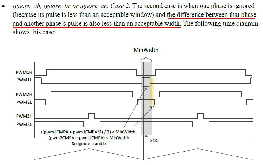

过调制时,忽略两相电流分为两种情况:
第一种情况是有两相的下桥臂开关管脉冲宽度都小于最小采集宽度,这个比较好理解。
第二种情况是:有一相的下桥臂开关管脉冲宽度小于最小采集宽度,另外该相下桥臂开关管的脉冲与另一相下桥臂开关管的脉冲之间的宽度小于最小采集宽度。请问这种情况为何要忽略两相的电流值?
