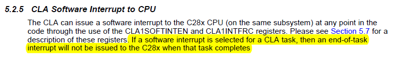

1. 如果CLA的任务中断触发源设置为软件触发,使用IACK指令触发CLA开始执行TASK1,等到该TASK1执行结束后,CLA是否会向C28X核发起一个中断?
用户手册中说如果Task1 的触发源设置为软件触发时,任务结束后,CLA不会向C28X核发送中断(下文高亮处),我实际测试时,触发源设置为软件触发,C28X却响应了CLA发起的中断函数,以LED灯闪烁进行检测。请问这是什么原因?
2. 能否简单的描述下CLA一个完整的工作过程。
