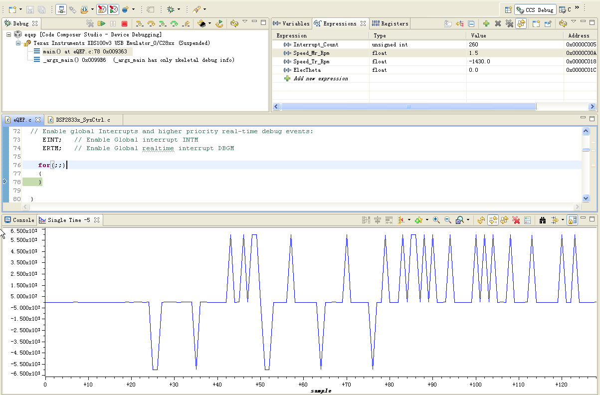

转速计算问题
说明:三相异步电机,3KW,额定转速1430。
转速计算模块:
void  speedcac()
         //检测转动方向
         DirectionQep = EQep1Regs.QEPSTS.bit.QDF;
if(EQep1Regs.QFLG.bit.UTO==1)     // 2ms
Position_k=EQep1Regs.QPOSLAT;
if (DirectionQep==0)    // POSCNT is counting down
            if (Position_k>Position_k_1)
             { tmp1 = -(Encoder_N-(Position_k-Position_k_1)); }  // x2-x1 should be negative
else
tmp1 = Position_k-Position_k_1;}
else if (DirectionQep==1)  // POSCNT is counting up
         if (Position_k<Position_k_1)
          { tmp1 =Encoder_N-(Position_k_1-Position_k);}
         else
tmp1 = Position_k-Position_k_1;} // x2-x1 should be positive
         if(tmp1>Encoder_N)    //限幅
                                  Speed_Mr_Rpm = BaseRpm; //1430
                        else if (tmp1<-Encoder_N)
                                          Speed_Mr_Rpm = -BaseRpm;//-1430
                       else
                     { Speed_Mr_Rpm = tmp1*Speed_Mr_Rpm_Scaler;}
                        Position_k_1=Position_k;
                       EQep1Regs.QCLR.bit.UTO=1; // Clear interrupt flag
EQEP初始化模块:
void InitEQEP1()
         EQep1Regs.QUPRD=300000; //2ms QUTMR=QUPRD时,锁存位置计数器的值
    EQep1Regs.QDECCTL.bit.QSRC=0;                   //正交计数模式
       EQep1Regs.QEPCTL.bit.FREE_SOFT=1;
       EQep1Regs.QEPCTL.bit.PCRM=01;                   // 最大值时复位
       EQep1Regs.QEPCTL.bit.UTE=1;              // Unit Timeout Enable
       EQep1Regs.QEPCTL.bit.QCLM=1;                    // Latch on unit time out
       EQep1Regs.QEPCTL.bit.QPEN=1;           // QEP enable
       EQep1Regs.QCAPCTL.bit.CEN=1;     //感觉这句可以不用的,好像
       EQep1Regs.QPOSMAX=4095; //4096
       EQep1Regs.QEPCTL.bit.SWI=1; //强制初始化位置计数器(QPOSCNT=QPOSINIT)
       EQep1Regs.QEINT.bit.UTO=1;   //使能单位定时器

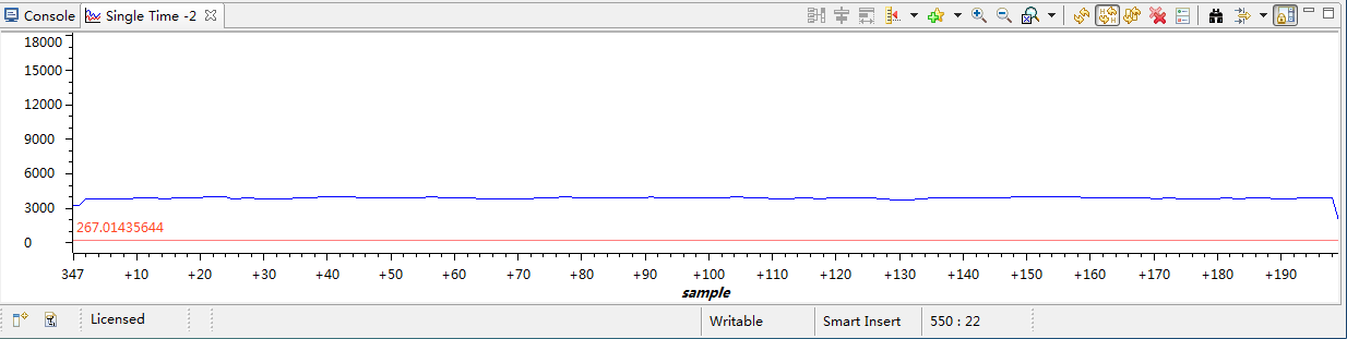

为什么按照这一计算出来的转速Speed_Mr_Rpm 的值一直很大的范围变化呢?或是转速很高,3000多。

  • 首先觉得你有个不对的地方是 EQep1Regs.QPOSMAX=4095;那么你在程序里处理编码器数值过零或者过最高点的时候Encoder_N定义的是否为4096,如果不是,那会造成误差。此外你的Speed_Mr_Rpm_Scaler设置的是多少?  另外你处理编码器数据的时候,有在编码器的Z脉冲时对编码器计数清零或者做一些处理。同时你电路设计上有没有不合理的地方,建议你把EQep1Regs.QPOSLAT的数据也画出来看一下。
