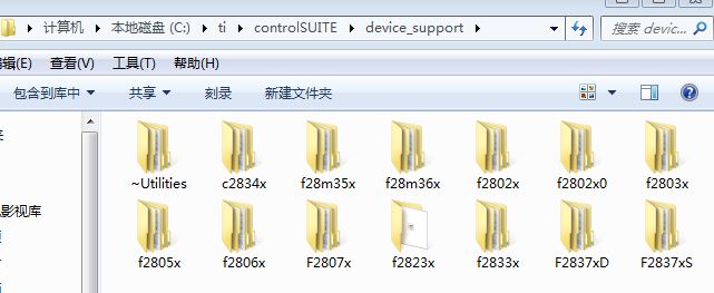

我现在使用的DSP芯片是F2812,但在下载的controlSUIT里的device_support文件夹下面找不到这个芯号的芯片资料,可以用哪个型号的来代替吗???
Other Parts Discussed in Thread: CONTROLSUITE, SPRC097

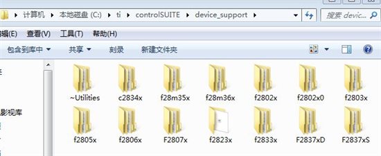

目前controlSUITE中没有包含F2812的样例程序,您可以到以下网址下载F281x的样例程序:
http://www.ti.com/tool/sprc097
