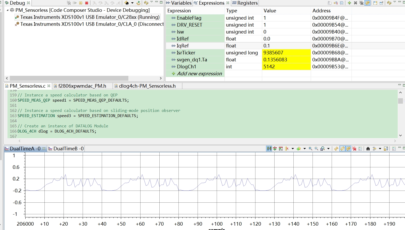

我在用DRV8301套件和F28069控制卡(F2806x ISO control CARD)PM_Sensorless工程,按照说明手册一步步操作,进行level 1测试,下载程序到RAM运行,可以观察到IsrTicker一直在增加,可是当添加Graph1.graphProp到CCS显示出来是无规律的波形,下面是运行界面截图和设置截图。
您好,
问题解决了,看了下asm文件中数组的地址 手动添加就可以了
