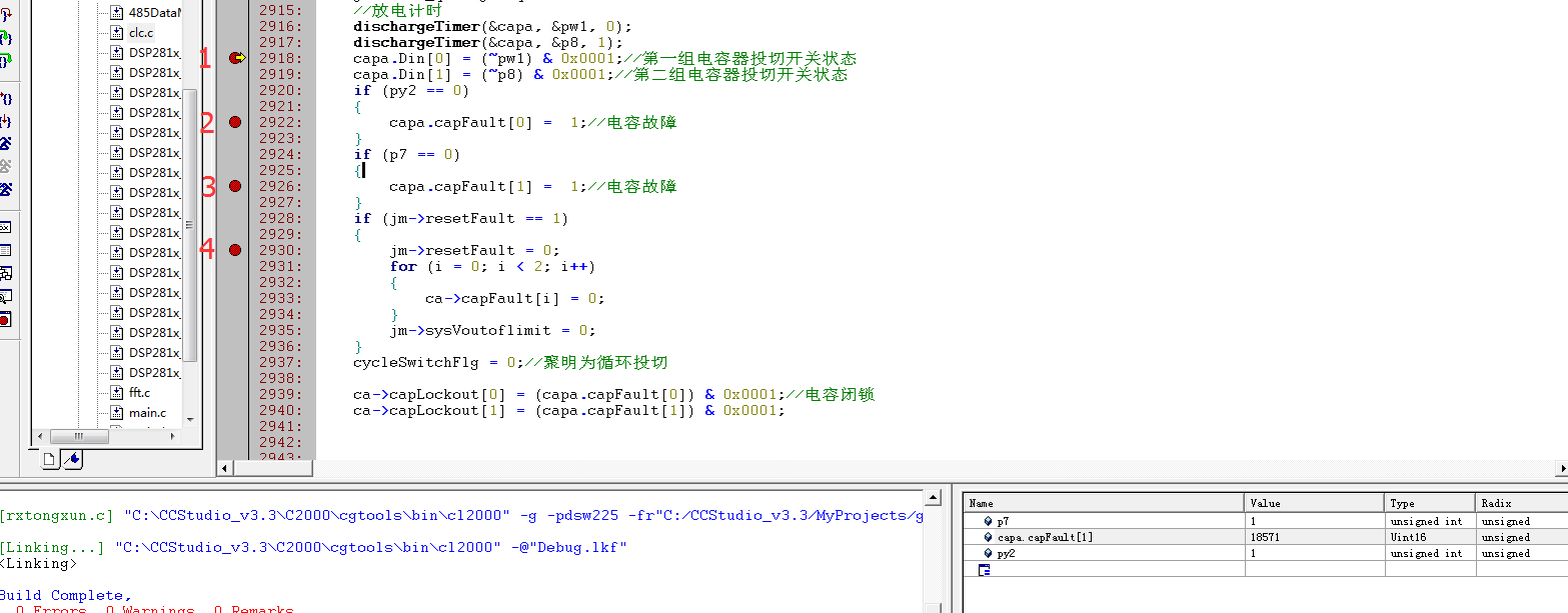

现象表现为:
在下列语句中,py2 = 1, p7 = 1的情况下,也会进入capa.capFault[0] = 1;capa.capFault[1] = 1;  ,但进了以后,实际上capa.capFault[0] 和capa.capFault[1]又未被赋值。
if (py2 == 0)
if (p7 == 0)
见下图中的断点2和断点3不管单步调试还是F5 RUN都会进去,右下角监控中,p7 和 py2都为1,同时capa.capFault[1] 为 18571,

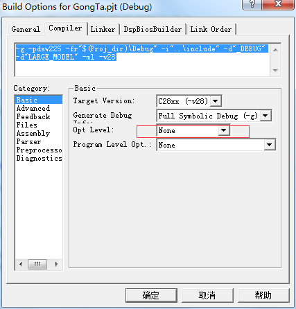

工程编译选项设置如下

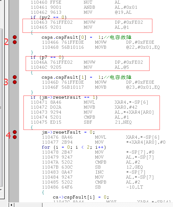

编译成汇编语句如下, 其问题是断点2 和 断点3处并没有编译成如断点4 "CMPB"的语句, 断点4正常, 而断点2和断点3不正常.我猜测应该是编译出问题了,但为什么编译会这样子?优化级别是NONE,也重新编译过还是如此
