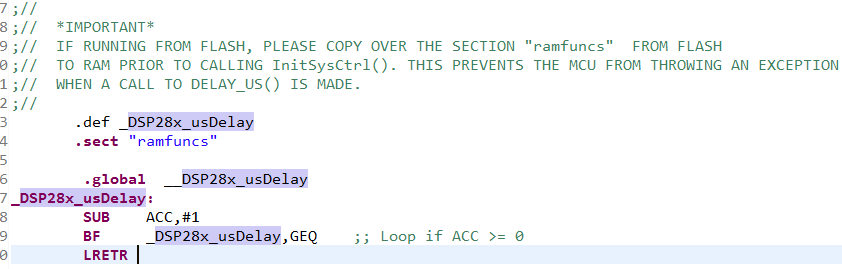

想要使用如图延时函数,可是调用之后发现程序不能正常运行,找到汇编文件注释部分写着要把这段从FLASH复制到RAM,具体该怎么操作,困惑好几天了
:\ti\controlSUITE\device_support\f2806x\v151\F2806x_examples_ccsv5\flash_f28069
这个里面的main()中就有。
