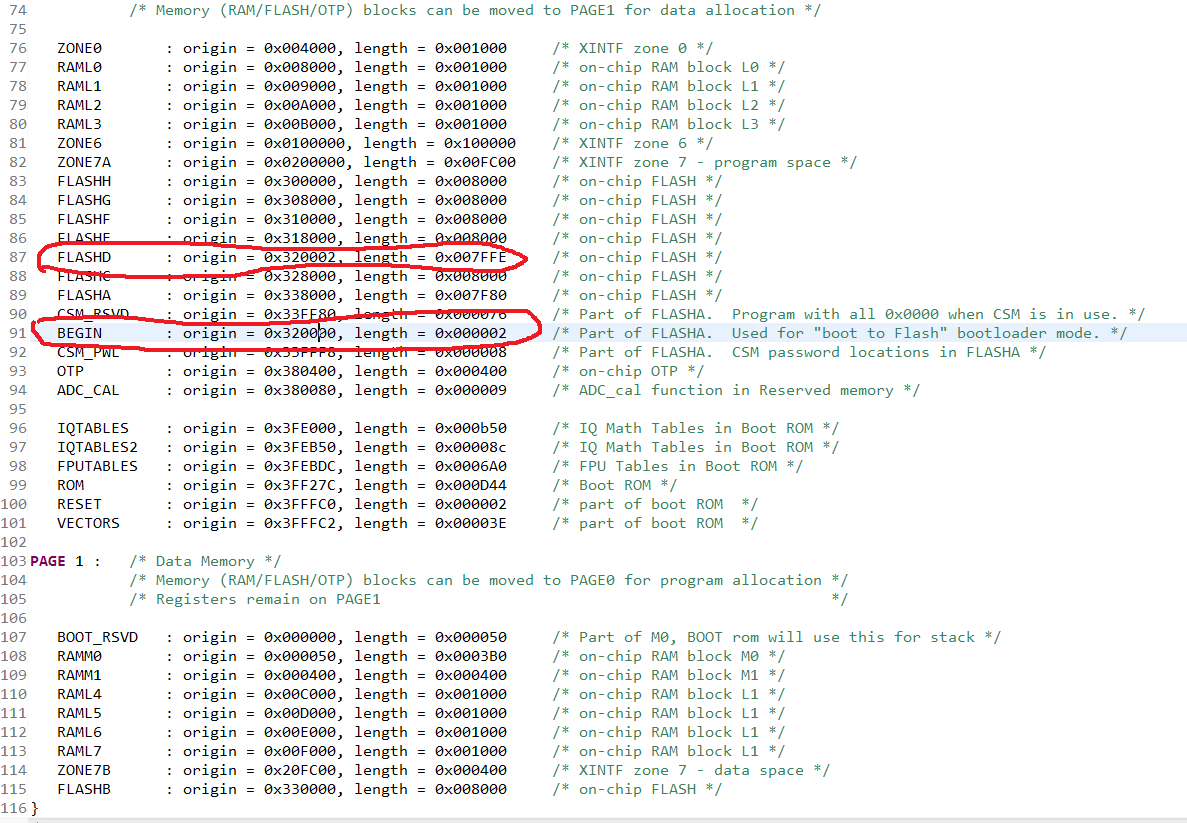

转换后的bin文件中被添加了0,如图
    解决了!!!

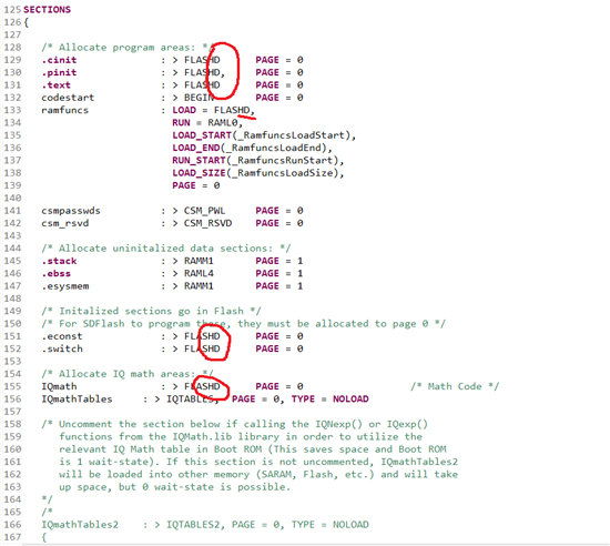

    主要是cmd文件配置的问题,把代码begin位还有.text程序段等所有的都改到同一扇区就可以了,中间补了0主要是因为cmd文件中程序存放位置配置的问题。跨度太大,全部改到一个或者临近的几个扇区可以解决问题。最后的bin文件大小只有4k,而且烧到flash可以完美运行。

  • 你好 我刚开始研究如何生成bin文件,你说的几个段要连续我不太明白,能帮忙发一下你的cmd吗?我想看看是怎么配置的  我邮箱lijf0626@163.com 万分感激!!!
  • 前面说的改cmd什么的主要是因为最后转的bin文件格式太大了,如果没有这个大小的需求,用我前面说的代码是可以生成bin文件的:(如果你是c2000系列的,)
    在D:\TI\ccsv6\utils\tiobj2bin目录文件下修改tiobj2bin.bat中470改为2000
    然后在build选项下step中添加预编译代码如下
    "${CCE_INSTALL_ROOT}/utils/tiobj2bin/tiobj2bin.bat" "${BuildArtifactFileName}" "${BuildArtifactFileBaseName}.bin" "${CG_TOOL_ROOT}/bin/ofd2000.exe" "${CG_TOOL_ROOT}/bin/hex2000.exe" "${CCE_INSTALL_ROOT}/utils/tiobj2bin/mkhex4bin.exe"

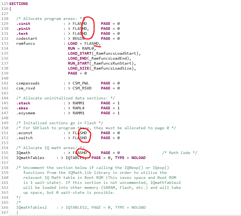

    然后我为了把bin文件变小通过can传输到flash所以改的cmd。
    我这个就是都把它改到放在flashD,上图就是把begin位置改一下,放到flashd的前两个位置,然后改一下flashd的起始位置和长度,也就是小两个字节,因为被前面begin占用了。然后后面SECTIONS中,所有的flash位置都写到flashd就可以了。
  • 非常感谢   采用你的方法 我也成功转换成bin文件
