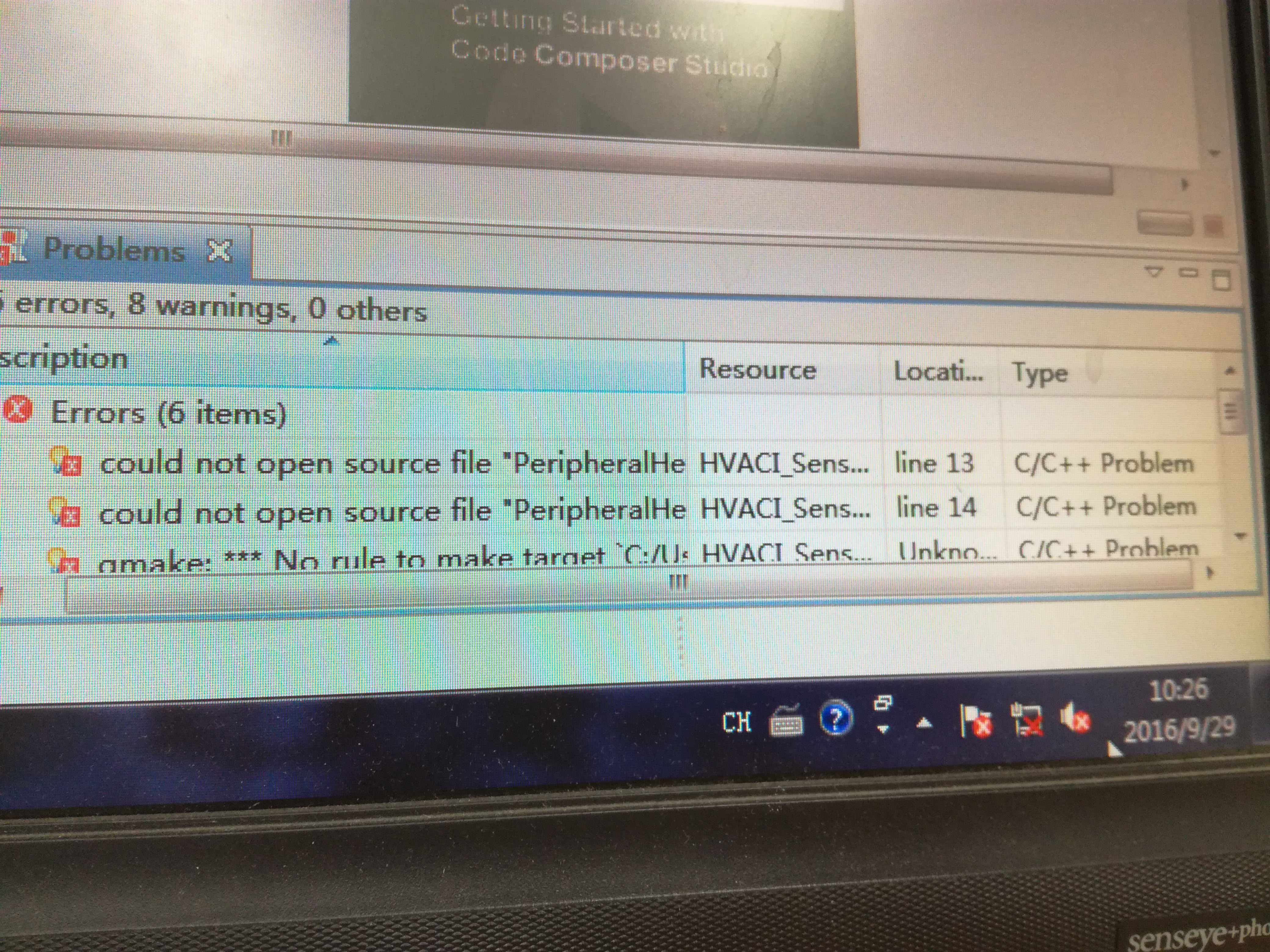

文件路径问题,看下打不开的文件是什么,头文件的话看下include的路径,.c的话看下Resource里面的相对路径是否正确。
添加示例工程的时候将工程文件复制到CCS的workspace中试试,仔细查看不能打开的源文件有木有包含到工程中
