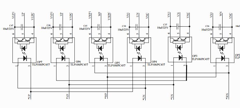

然后通过 电平抬高芯片抬升至5V 去驱动底板
底板的驱动光耦电路图如图

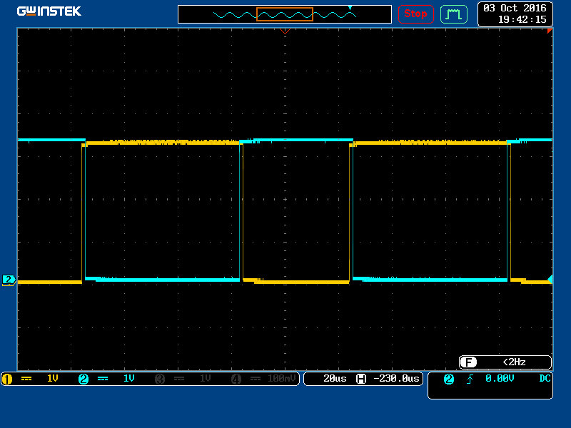

抬高前的3.3V方波如图,是正常的

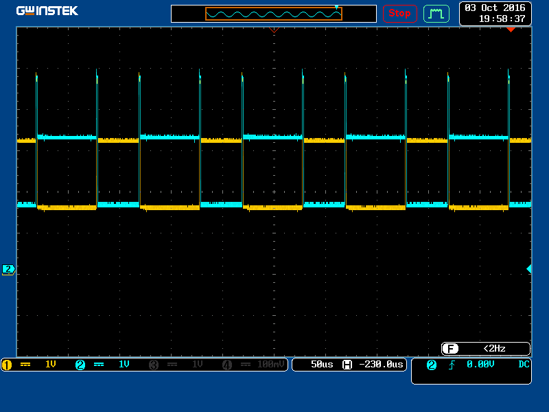

但是经过电平抬高之后的方波就不正常了, ,电平被拉低了。
本人发现如果产生的PWM是一样的话,电平就没有影响,能正常到5V。
请问到底是什么原因影响了?硬件问题基本可以排除了,有上拉到5V的电路。
