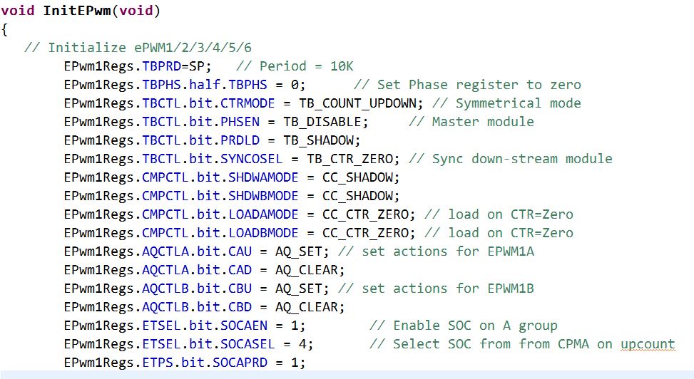

请教一下,怎么配置才能实现ePWM模块实现0%占空比控制
最简单直接的方式就是将ePWM端口配置成GPIO,然后直接输出低电平即可。
将EPwm1Regs.CMPA.half.CMPA或者EPwm1Regs.CMPB寄存器置为0,用示波器测量还是会有一个尖尖的脉冲,亲。因为我要实现占空比0-90的调整来控制电机,其它都没什么问题,就是占空比为0调不起来,寄存器置0还是会有一个尖脉冲。
这是因为ePWM的输出最终需要经过DB模块从而产生这个小脉冲.
如果要用ePWM这个机制是无法跳过DB模块的.
直接设成GPIO然后输出低电平的方法不知是否可以试一下?
