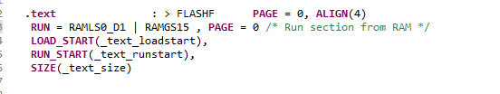

程序从FLASH拷贝到RAM里面运行时,CMD修改的一个疑惑
这是我的写法,RAMLS0_RAMD1是我自己定义的内存区域,RAMLS0-RAMD1,大小是0X4000,但是TEXT代码段大小有0x4CE8,于是我写了RAMLS0_D1 | RAMGS15,RAMGS15大小为0x1000,但是编译器还是提醒我存储空间不够,为什么呢,是我写法有问题吗
