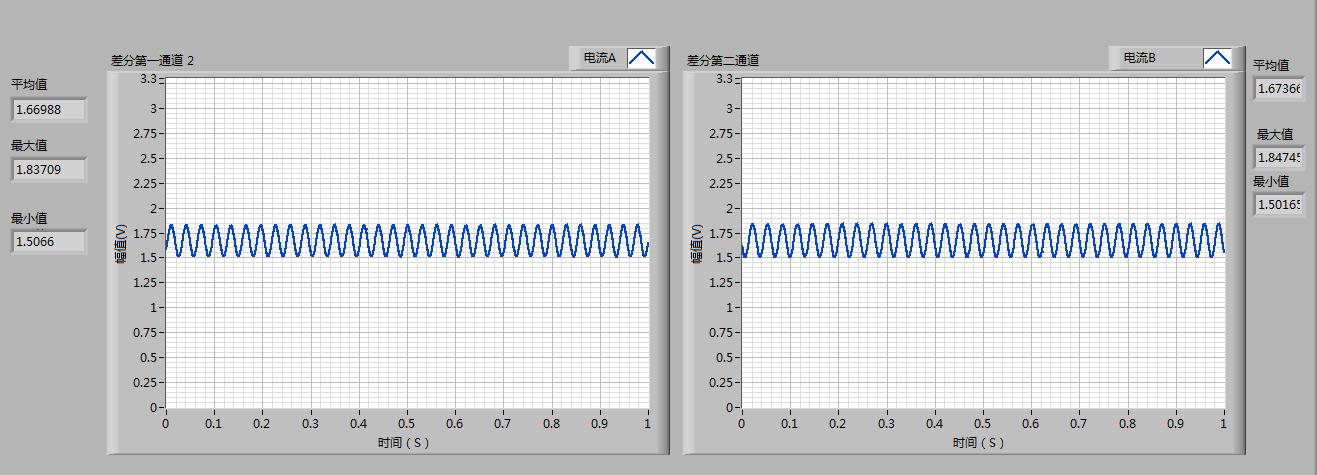

目前电流A B相已经测量正确,相差120'

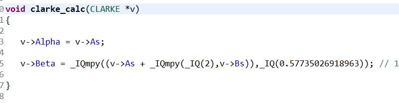

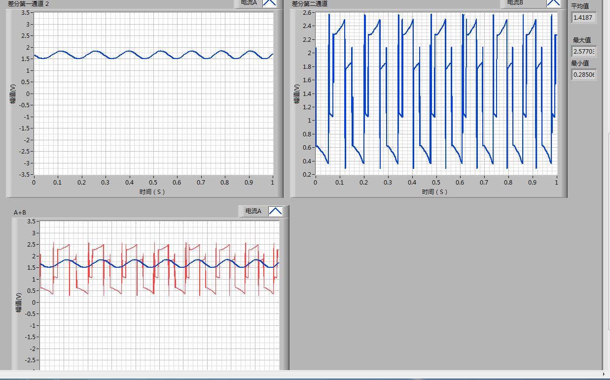

将AB相电流送入CLARKE变换,得到输出不正确
左为Alpha 右Beta
得到并不是相差90‘的正玄波’
