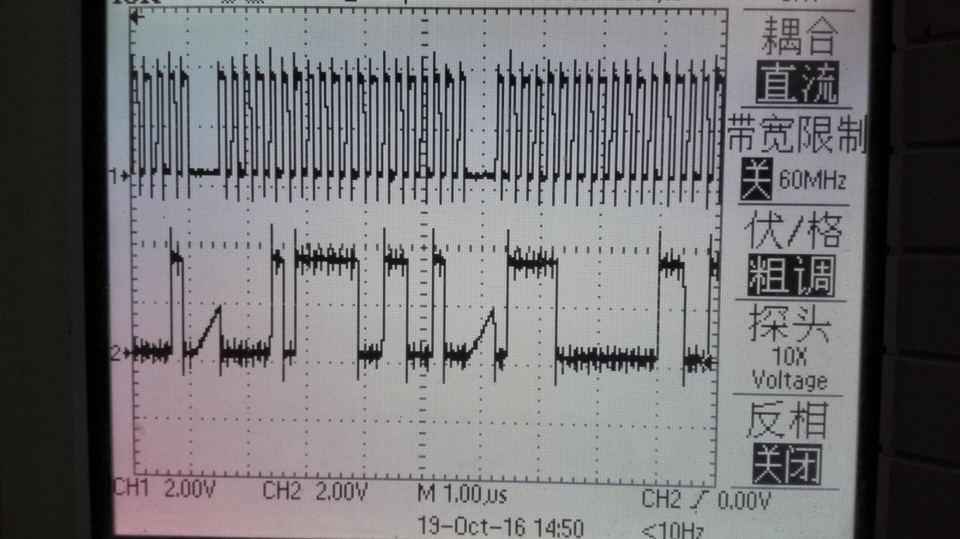

F28335 McBSP SPI功能数据波形异常
使用F28335 McBSP SPI功能 发送数据配置为20位 如果第二十位数据位低电平 第二十位数据发送完毕后到下一次发送数据前 波形不能一直保持低电平 会出现拉高现象 如图
请问这是什么原因造成的?
McBSP SPI寄存器配置如下:

发送数据函数如下
void SendData(Uint16 addr, Uint16 config)
Uint32 databuf=0x00000000;
Uint16 sdata1 = 0x000; // Sent Data
Uint16 sdata2 = 0x000; // Sent Data
databuf=config;
databuf<<=3;
databuf|=(addr&0x00000007);
//databuf<<=1;
//databuf|=1;
sdata1=(Uint16)(databuf&0x0000ffff);
sdata2=(Uint16)((databuf>>16)&0x0000ffff);
mcbsp_xmit(sdata1,sdata2);
while( McbspaRegs.SPCR2.bit.XEMPTY == 0 );
void mcbsp_xmit(int a, int b)
McbspaRegs.DXR2.all=b;
McbspaRegs.DXR1.all=a;
