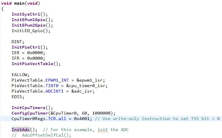

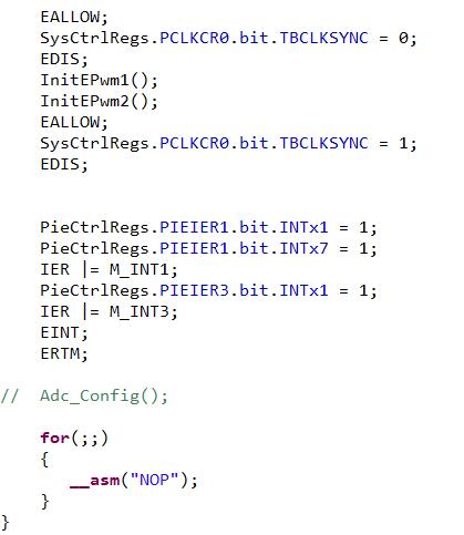

28027用timer0触发ADC,无法进入timer0中断
单独用timer0能够进入中断,在中断中我设置了一个IO口,每1s钟闪烁一次用于测试是否进入中断。
但是在主函数中加入InitADC函数之后,就无法进入timer0的TINT0中断。注释掉之后,就可以正常进入TINT0中断。
InitADC函数来自官方代码,在f2802x_adc.c中。
无法进入TINT0中断,就无法触发ADC的SOC。所有片内外设时钟都开了。
下面粘上主函数的程序:

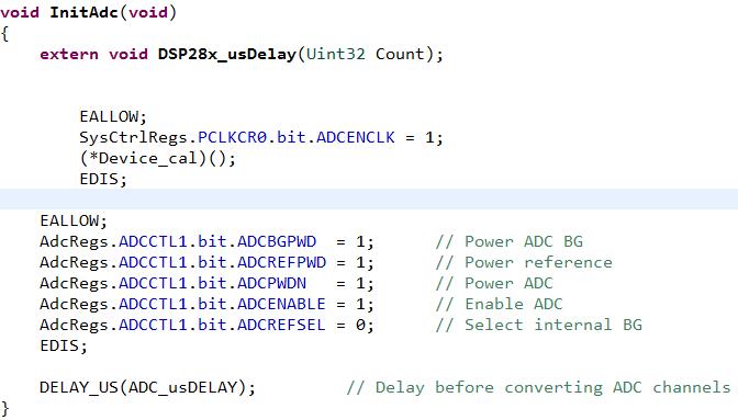

  • 调试了一下,发现是InitAdc()函数里面的DELAY_US(ADC_usDELAY)这个微秒延时的问题。
    追踪一下得到这个带参数的宏
    #define DELAY_US(A)  DSP28x_usDelay(((((long double) A * 1000.0L) / (long double)CPU_RATE) - 9.0L) / 5.0L)
    而DSP28x_usDelay定义在f2802x_usdelay.asm里:
    .def _DSP28x_usDelay
    .sect "ramfuncs"
    .global __DSP28x_usDelay
    _DSP28x_usDelay:
    SUB ACC,#1
    BF _DSP28x_usDelay,GEQ ;; Loop if ACC >= 0
    LRETR
    我上网查了一下,这个函数需要在RAM里运行?这怎么搞?
    我在主函数里加了:
    #ifdef _FLASH
    memcpy(&RamfuncsRunStart, &RamfuncsLoadStart, (size_t)&RamfuncsLoadSize);
    #endif
    也不管用啊!而且我追踪不到memcpy这个函数的原型,官方库里也没有这个memcpy函数
  • memcpy这个函数调用后需要调用InitFlash()进行相关Flash函数初始化配置
  • 参考这个例程C:\ti\controlSUITE\device_support\f2802x\v230\f2802x_examples_structs\flash_f2802x
    cmd中要定义ramfuncs段,然后在初始的时候,调用memcpy函数。这个是编译器自带函数,你上百度搜一下即可。
    ERIC
  • 嗯 谢谢 这个微秒延时的问题是解决了
    是这样用:
    InitAdc();
    AdcOffsetSelfCal();
