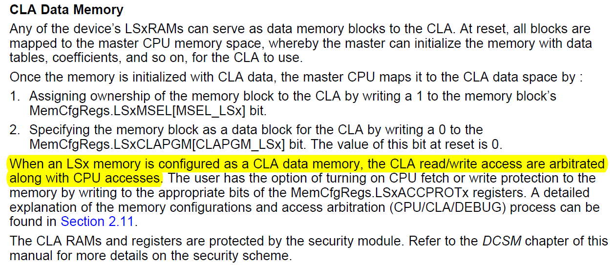

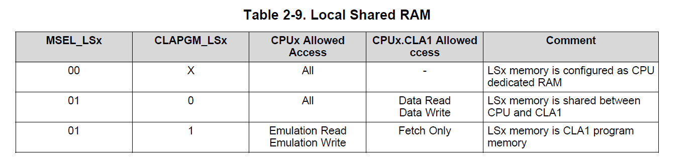

问题1:关于CPU1 Local Shared LS0-LS5 RAMs 是cpu和cla 都可以进行读写操作的吗???????原本以为是,结果实际操作并不是这样。 强调: 问的是LSRAM 不是消息RAM
