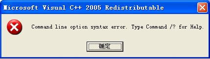

安装CCS4.2时出现
不管,继续安装,完了之后运行CCS4.2

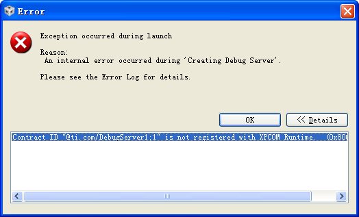

点击工具栏调试按钮出现
应该怎么办是不是安装问题
安装CCS4.2时出现
点击工具栏调试按钮出现
应该怎么办是不是安装问题
您在安装的过程中是否提示了什么错误?而您直接忽略过去了?可能是CCS需要PC安装一些Java虚拟机等版本不符合的问题。
不是安装问题,应该是系统的VC版本的问题,我的客户有很多也出现此问题。
建议上网搜搜更新一下。
找到原因了!是把安装文件放到了带中文名的路径里了!放到根目录就行了!
OK
除了安装目录,workspace以及工程的路径都需要是英文的。
