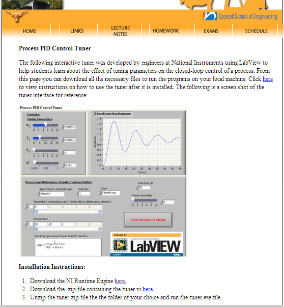

工程上常用的PID控制器,对其仿真、参数整定、参数变化对输出的影响、控制对象模型的建立等问题,可以借助MATLAB解决。
对于以上这些问题,向大家推荐另外一种便捷的解决方式,即采用NI的Labview。
登陆以下网址:
http://www.che.utexas.edu/course/che360/Process_Tuner.html

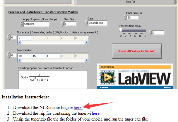

点击1中的here,下载NI Runtime Engine
网址如下:
http://www.ni.com/download/labview-run-time-engine-2015/5507/en/
完成下载后,依据软件提示进行安装。

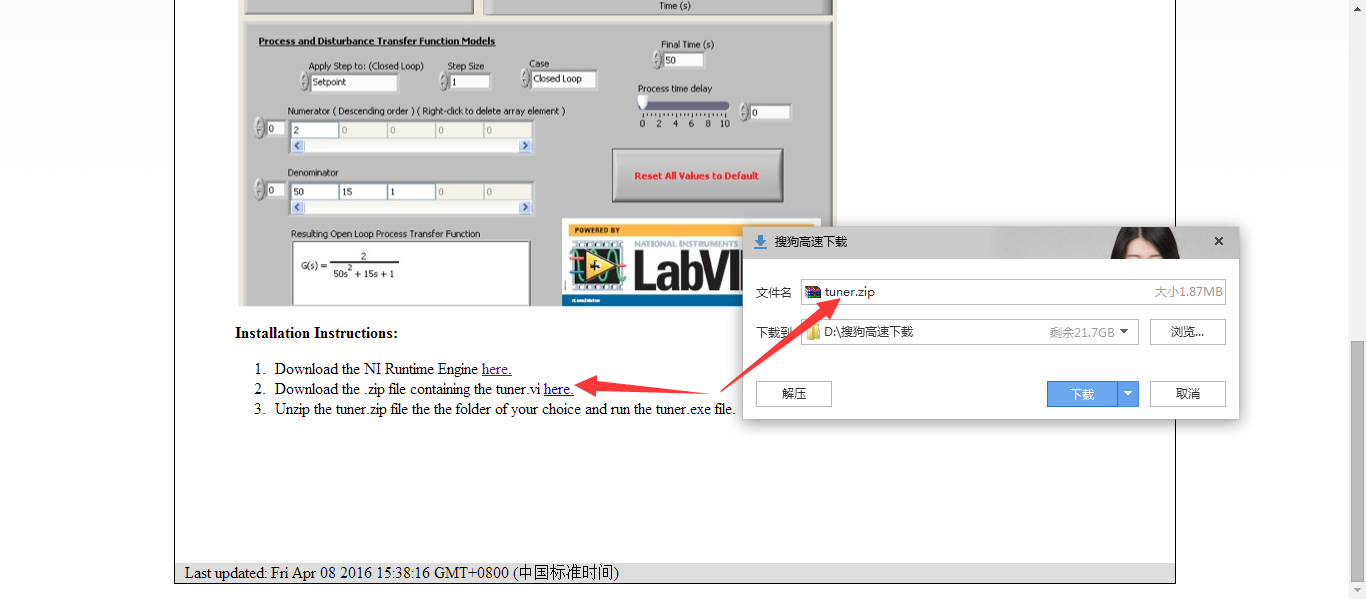

安装完成后,点击2的here下载Tuner

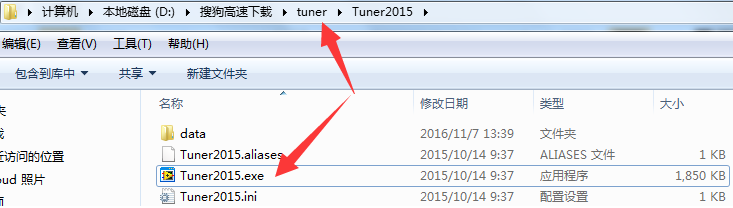

下载完成后解压缩,得到以下文件:

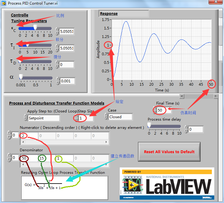

双击Tuner2015.exe运行软件,界面如下:
从以上界面可以看出,该软件可以方便地建立控制对象模型,修改系统给定,调整PID参数,调节仿真时间。当有任一参数发生变化时,响应曲线实时随参数变化。
本文介绍了一种简单便捷地PID参数仿真软件,其具有良好的交互界面,避免了MATLAB仿真的复杂性问题。
