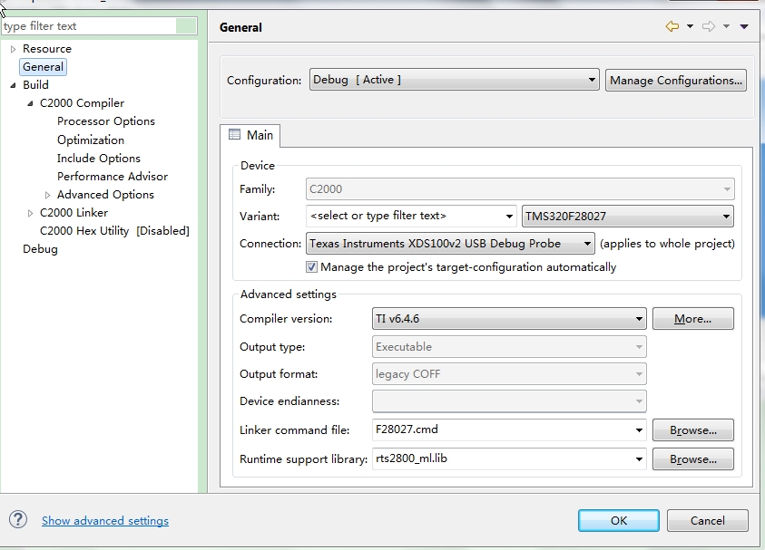

您好,我使用TMS320F28027时自己参照资料画了一块控制板,最前端使用稳压源供5V,由板载AMS1117-3.3V得到DSP供电,程序烧录在Flash中,正常Debug结束后多次反复上电均无异常,DSP正常运行(通过中断翻转IO,观察LED闪烁判断)。
但是偶尔在停止Debug时程序会突然中断(正常Dubug结束,DSP未掉电程序会继续运行,LED闪烁;发生异常的现象是结束Dubug时DSP停止运行,此时LED停止闪烁,/XRS引脚恒定为0.4V左右)。
重新上电后发现DSP没有工作,重新Debug时依次出现JATG无法连接、低功耗模式及DSP锁死等问题,在Debug期间一直用示波器监视3.3V电源未发现异常,DSP外围参数也未发现异常,cmd文件使用controlSUITE中提供的F28027和nonBIOS,多次更换DSP后问题任然存在。换上新的DSP后前几次Debug都没有问题,到第五次左右就会出现以上问题,来来回回已经换了近10块DSP了,现象可重复。
附上DSP原理图、报错截图及工程使用的文件截图,恳请各位帮忙查看!
